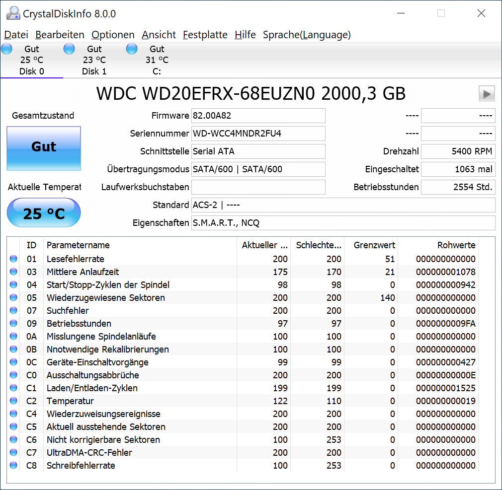

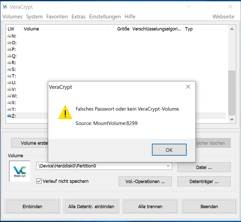

Windows 10 Pro (1809) wurde heute frisch installiert. Aus dem alten PC (ebenfalls Win 10 Pro) wurden zwei mit Truecrypt 7.1a verschlüsselte Platten übernommen, die bereits auf dem alten PC mit Verycrypt (Kompartibilitätsmodus) eingebunden wurden. Auf dem neuen System lässt sich nur noch eine der beiden Platten einbinden. Unabhängig davon, ob Truecrypt oder Verycrypt verwendet wird. Laut CDI ist die Platte in Ordnung:
Das Passwort ist definitiv korrekt (copy, paste). Leider weiß ich überhaupt nicht wo ich hier ansetzten soll.

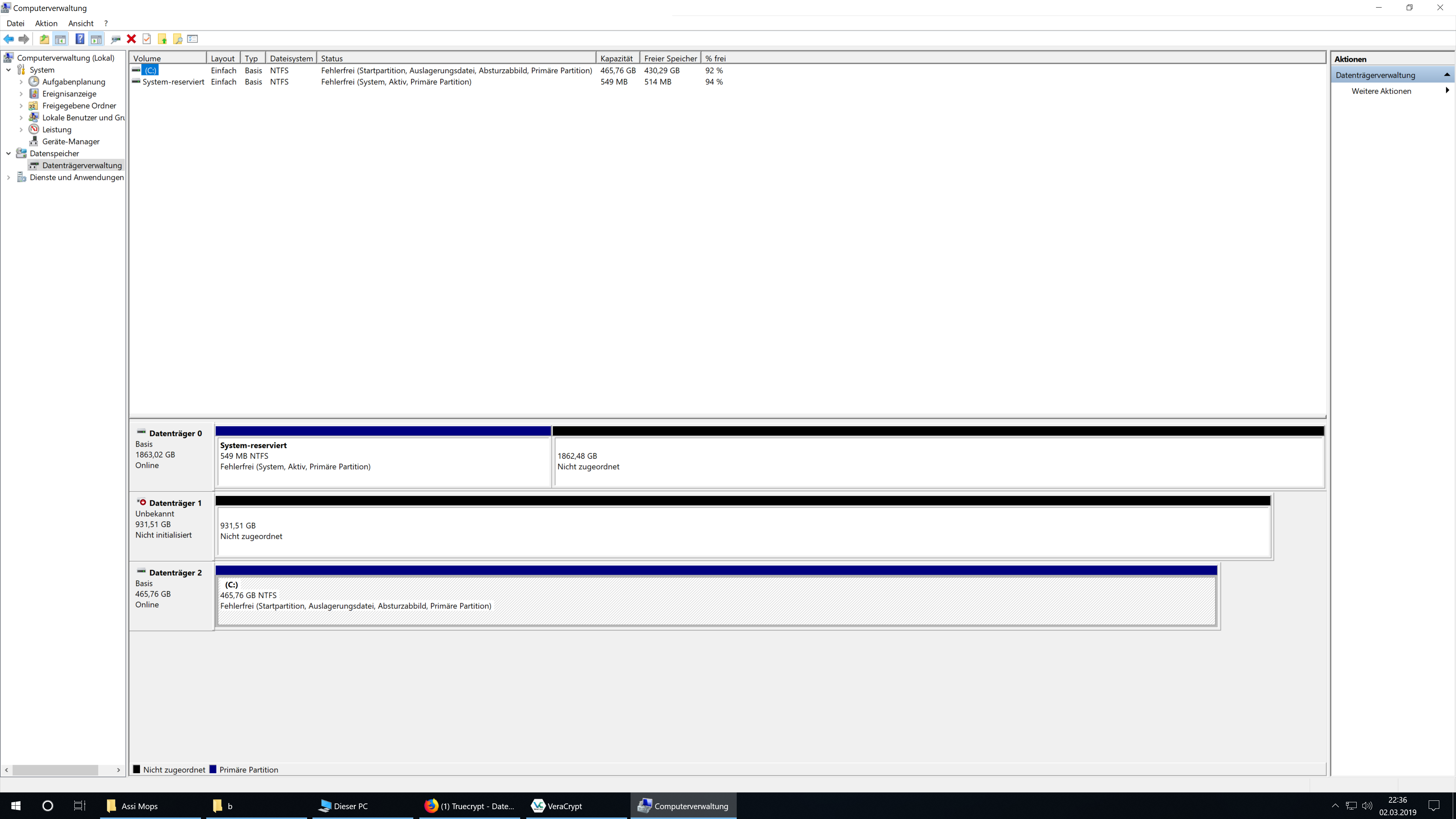

Poste einen Screenshot der Datenträgerverwaltung. Dann können wir sehen ob etwas auf der Platte gelandet ist und damit Teilweise etwas überschrieben wurde.
Da wird wohl die Wiederherstellungspartition gelandet sein. Und da Windows mit der Platte nix anfangen kann... Geht es davon aus die Platte ist leer.

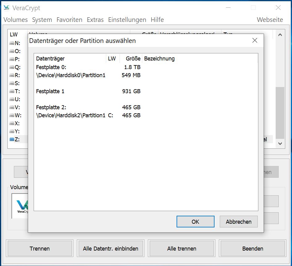

Das Windows-10-Setup ändert "automatisch" nichts an bereits bestehenden Partitionen, also habt ihr entweder Mist gebaut, oder nicht die richtige Partition/Festplatte ausgewählt. Welche 2 Partitionen auf dem Bild sollen denn verschlüsselt sein bzw. auf welcher der Festplatten waren die?
Historisch betrachtet hat das Windows-7-Setup die Wiederherstellungspartition auf der Festplatte mit der niedrigsten Nummer ("Festplatte 0") erstellt, auch wenn die eigentliche Windows-Partition auf einer anderen Platte gelandet ist. - So wie bei dir. Aber niemals hat ein Windows-Setup eine bereits bestehende Partition verändert oder gelöscht, es sei denn, der User hat dies manuell durchgeführt/bestätigt.
Wenn du natürlich die gesamte Festplatte verschlüsselt hast, OHNE zuvor eine Partition anzulegen, dann erkennt Windows die Platte tatsächlich als ungenutzt und hat dort wohl - nach deiner Bestätigung - die Wiederherstellungspartition erzeugt. TrueCrypt warnt explizit vor der Verschlüsselung ganzer Platten ohne Partition. Sowas sollte man echt nicht machen...
Will heißen: wenn die Platte verschlüsselt war und nicht etwa eine Partition auf der Platte, und Windows dort eine Partition angelegt und Daten draufgespielt hat, dann könnt ihr eure verschlüsselten Daten in der Pfeife rauchen. Aber es gibt doch sicher ein Backup... :confused_alt:

Es geht um die 1,8 TB Partition.

Die Ursache für das Problem ist wie hier bereits erwähnt das Windows Setup, welches Datenträger ohne MBR bzw. GTP Initialisierung automatisch und ohne Nachfrage initialisiert. Zunächst sollte man Windows ohne zusätzliche Festplatten noch einmal neu installieren, da aktuell die Systempartition auf der TrueCrypt Festplatte liegt und Windows ohne diese Festplatte nicht mehr starten kann. Anschließend kann man die 549 MB Partition von der TrueCrypt Festplatte löschen und das TrueCrypt Volume sollte sich mit dem integrierten Backup-Header wieder einbinden lassen. Dennoch wird das Dateisystem durch die Systempartition wohl beschädigt sein und Datenrettungprogramme wie GetDataBack oder R-Studio sind somit Pflicht.
