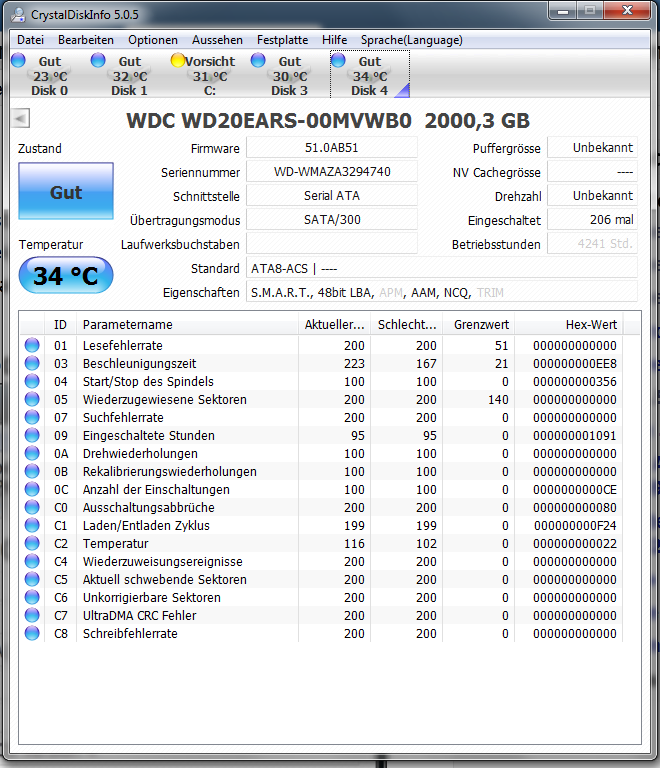

Mach zunächst mal einen Screenshot von CrystalDiskInfo, welcher die betroffene HDD zeigt. Die 64-Bit Version von TestDisk ist nur für Testzwecke geeignet und sollte grundsätzlich nicht verwendet werden. Meist helfen bei Defekten im Dateisystem nur noch richtigen Datenrettungsprogramme wie GetDataBack oder R-Studio - TestDisk ist mehr zum Aufspüren verlorengegangener Partitionen geeignet.
@Simpson474
Hier mal der Screenshot aus CrystalDiskInfo.
Das gemountete TC-Volume kann ich allerdings nicht auswählen.
Das ist nur die Info zur Platte selbst.
Die HDD sieht in Ordnung aus, sogar die Lesefehlerrate (meldet bei der EARS meist am frühesten einen sich andeutenden Defekt) ist noch bei 0. Ich würde hier mal GetDataBack oder R-Studio über das eingebundene Volume laufen lassen (bei GetDataBack muss dazu die Box "Logische Laufwerke" aufgeklappt werden), TestDisk kann bei defekten Dateisystemen meist nicht mehr viel machen.
