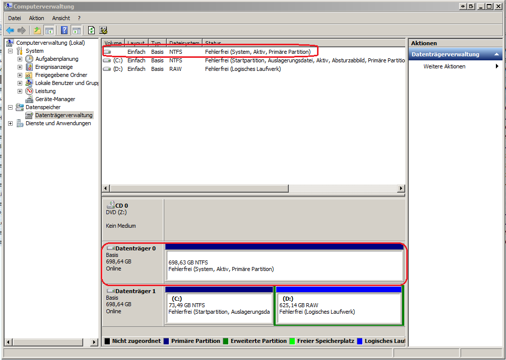

- In der Datenträgerverwaltung sieht das ganze folgendermaßen aus:
verwaltung-png.298011
Das irritiert mich schon ein wenig ... auch das hinzufügen eines Laufwerksbuchstaben lässt die Partition / Platte nicht im Windows Explorer erscheinen --> auch ein Mounten in Truecrypt ist nicht möglich

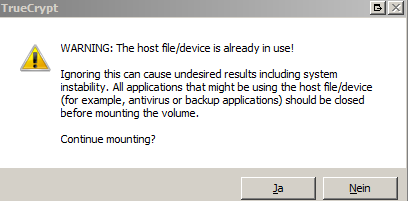

- Gehe ich in Truecrypt direkt auf Select Device und wähle dann die Festplatte kommt zuerst die Meldung:
truerr1-png.298012
nach der Bestätigung mit "JA" erscheint folgender Fehler:
truerr2-png.298013

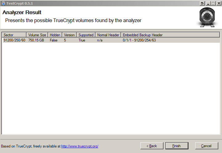

- Hier im Forum habe ich das Tool TestCrypt gefunden ich habe einen Suchlauf gestartet und folgendes Ergebnis erhalten:
testcrypt-png.298014
ein Rechtsklick und die Option Mount Backupheader ließ den Datenträger im Explorer auftauchen jedoch erhielt ich die gleiche Fehlermeldung wie zuvor.

Wie du in der Datenträgerverwaltung erkennen kannst, ist die HDD nun deine System-HDD - das Windows-Setup hat die HDD wohl mit NTFS formatiert und Dateien auf die HDD kopiert. Zunächst müsstest du jetzt mal das Windows von der verschlüsselten HDD bekommen - dazu am besten Windows neu installieren, aber dieses mal mit abgesteckter HDD. Durch die NTFS-Formatierung ist das Dateisystem wohl beschädigt worden - daher musst du nach dem Einbinden der Partition in TrueCrypt mit Datenrettungsprogrammen wie GetDataBack arbeiteten.
er rkeigt sie ja nicht eingebunden. Meiner Meinung nach, hat Windows einen teil/die ganzen Headerdaten überschrieben und truecrypt kann mit diesen NTFS/Truecrypt Mischheaderfiles nichts anfangen
Du hast mit der Neuinstallation das TrueCrypt Medium auf der zweiten ( in der Datenträgerverwaltung die Erste) HDD abgeschossen.
Sie ist jetzt keine RAW HDD mehr, sondern ein Systemlaufwerk. Vielleicht hast sie sogar den Bootsektor von Windows verpasst bekommen.
Ich denke eine Rettung wird da mehr als schwer. Ein Versuch, sie wieder als RAW zu definieren und durch TreuCrypt sie erneut einzurichten werden wohl nichts bringen.

Ich habe 2 mit Truecrypt 7.1a verschlüsselte externe HDDs, die sich unter Ubuntu beide problemlos lesen und beschreiben lassen. Die 2. Disk bringt aber die Fehlermeldung unter Win 8.1:
TrueCrypt
WARNING: The host file/device is already in use!
Ignoring this can cause undesired results including system instability. All applications that might be using the host file/device (for example, antivirus or backup applications) should be closed before mounting the volume.
Continue mounting?
Ja Nein
TrueCrypt
Error: Cannot mount volume. The host file/device is already in use. Attempt to mount without exclusive access failed as well.
OK
