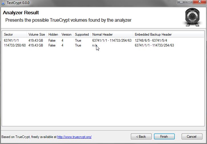

Testcrypt hat beide Header gefunden, beide liessen sich auch mit Testcrypt mounten,
das Ergebnis war leider gleich, keine Dateien.

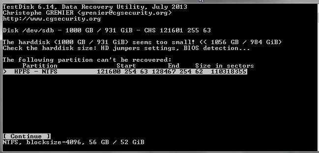

Testdisk meldet "The Harddisk seems to small" (Bild angefügt). Vielleicht liegt es daran ?

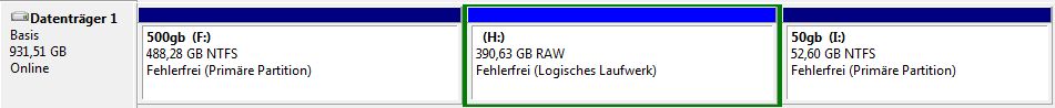

hier ist noch ein Screenshot von TestCrypt (die alternative Version für spezielle externe HDs)
Auch hier lässt sich das Volume normal mounten, aber leider auch ohne Daten.

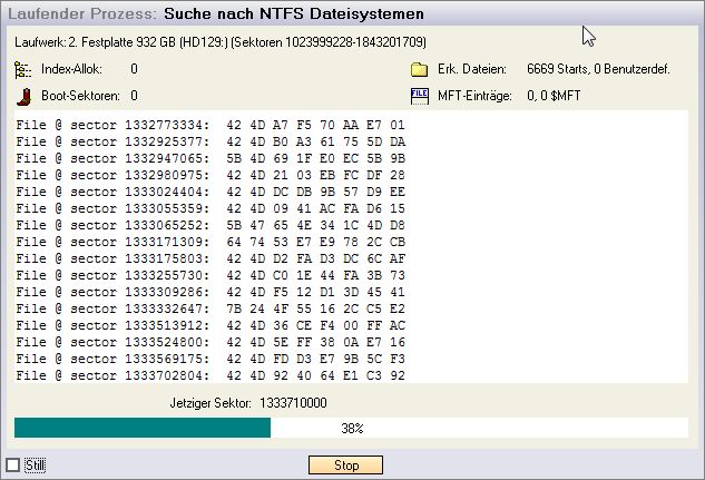

@Simpson474 : ich benutze File Scavenger 4.2 (Vollversion) damit hatte ich immer die besten Ergebnisse erzielt. Ich versuche aber nochmal die von Dir genannten Programme. Ich glaube GetDataBack hatte ich mal ausprobiert. Während des Scans hat das Programm jede Menge File Starts gemeldet, aber am Ende keine Dateien angezeigt :rolleyes:
ich würde sagen, es genügt die truecrypt-partition. die daten von der anderen partition kannst du ja normal irgendwohin kopieren.
Keine gefundene MFT sieht nicht gut aus - bist du sicher, dass das TrueCrypt Volume mit NTFS formatiert war (die Standardeinstellung in TrueCrypt war FAT32)? Außerdem steht hier "Laufwerk 2. Festplatte" - für mich hast du wieder die physikalische HDD und nicht das logische Volume ausgewählt.

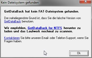

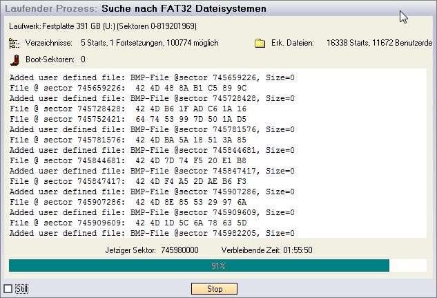

Ich habe nun GetDataBack für FAT durchlaufen lassen. Auf dem gemountetem Laufwerk.
Das Ergebnis sieht so aus :

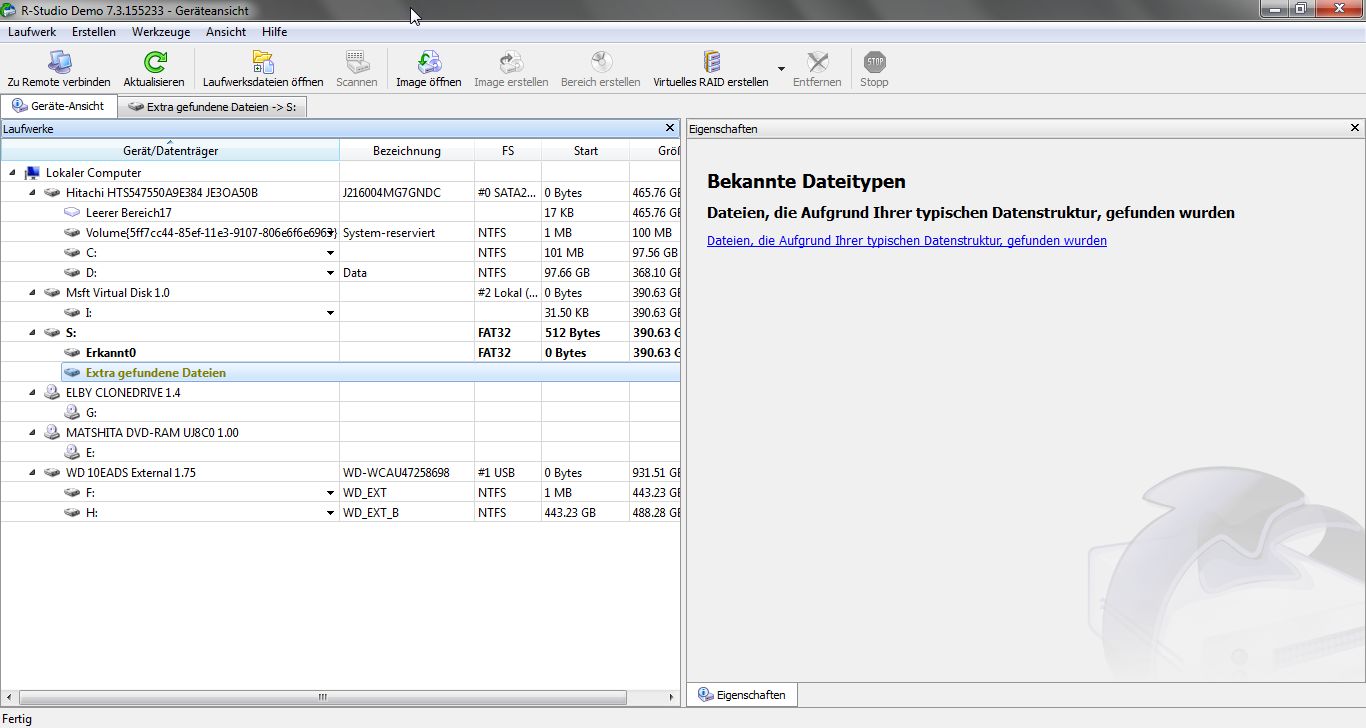

R-Studio ist derzeit bis ca 50% durchgelaufen, mit diesem Ergebnis :

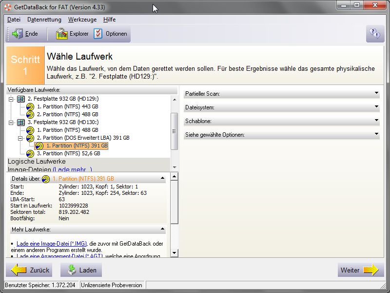

Auch merkwürdig, bei GetDataBack kann ich bei der Auswahl des Laufwerks am Anfang die mit Truecrypt verschlüsselte Partition nochmals aufklappen und es erscheint eine NTFS Partition ?
Doch, war es schon...:cool_alt:
Im Screenshot eins weiter oben steht es oben im Fenster ( Laufwerk U: ) das ist das von Truecrypt gemountete logische Laufwerk.
Der letzte Screenshot hat mit dem Scan eigentlich nichts zu tun. Ich klone nur gerade die Truecrypt Partition, das geht ja auch mit GetDataBack. dabei fiel mir auf,dass ich die Partition aufklappen kann.

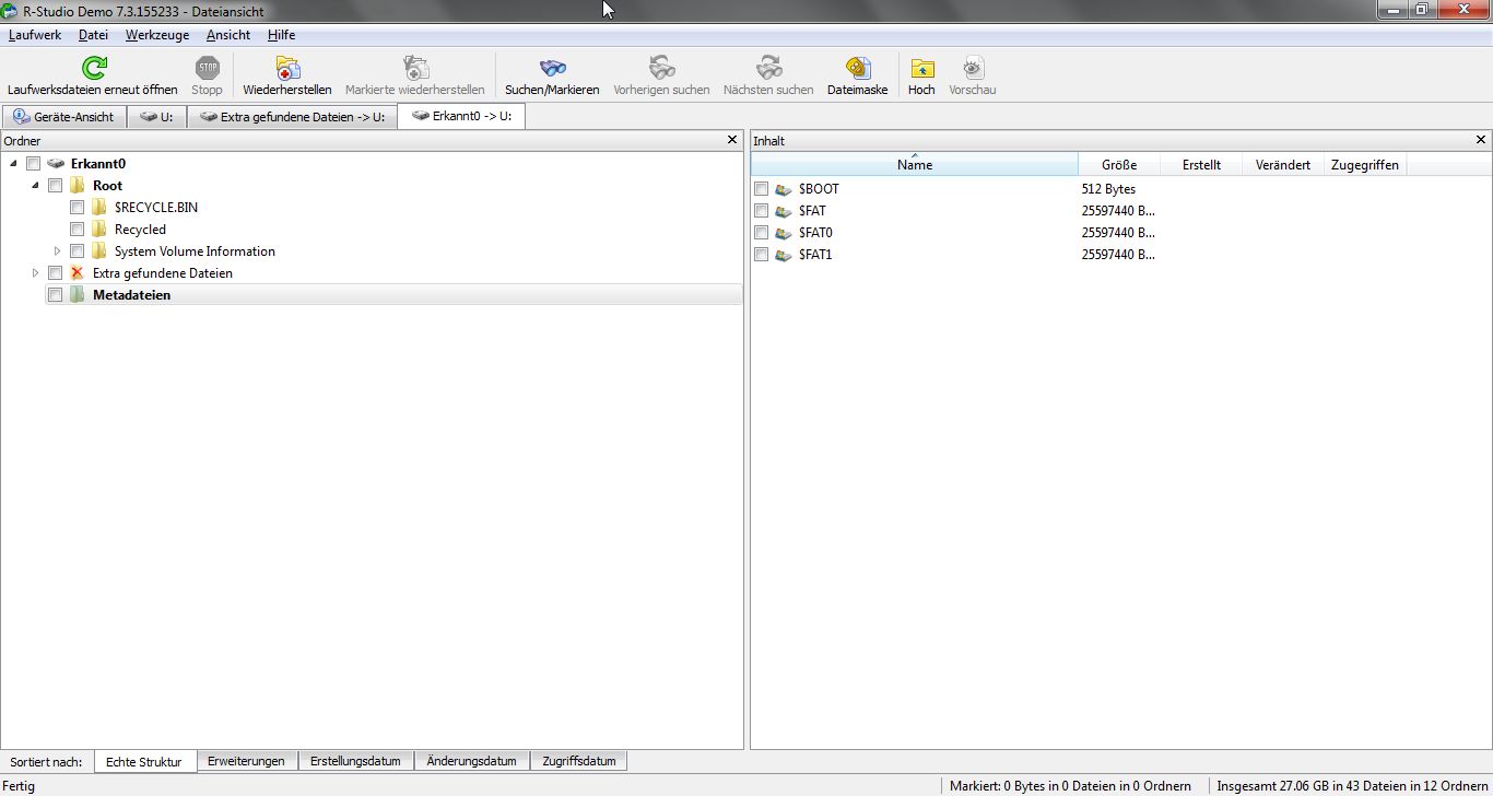

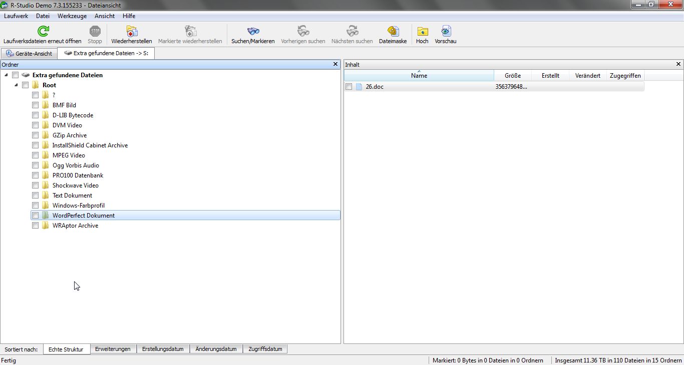

Ich habe jetzt R-Studio nochmal komplett scannen lassen. Ausgewählt war das gemountete logische Laufwerk.
Gefunden wurden leider nur unbrauchbare Dateien.
Kann man denn mittels der change.log die Änderungen auf der Platte nicht rückgängig machen ?
