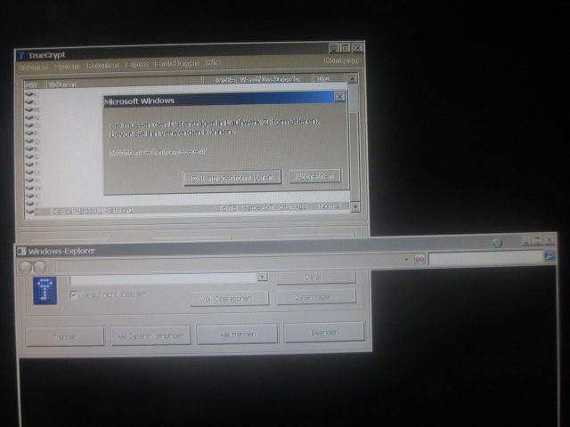

Leider habe ich aus versehen meine 2TB Truecrypt Partition extrem kurz formatiert.
Gleich nach dem start habe ich am USB Kabel geriessen aber zu spät.
leider war es keine schnell formatierung :(
Eigentlich wollte ich Eine 4TB Platte mit Truecrypt formatieren aber es gab ein durcheinander mit USB Kabel.
Wenn ich die 2TB. Platte mit Truecrypt einbinden will kommt folgendes.
siehe Bild
Wenn ich dann darauf zugreifen will, heisst es: Auf dem Datenträger befindet sich kein erkanntes Dateisystem.
Ich habe zwar vom Programm Testdisk gehört aber ich blicke in keiner weisse da durch.
Mit Recuva gibt es eine Fehlermeldung.
Ich bedanke mich für jede Hilfe.

Laut Screenshot hat Truecrypt die Partition gemountet. Jetzt scannst du diese Partition (Z) mit den üblichen Programmen.
Es wäre sinnvoll in Truecrypt "mount read-only" zu aktivieren, damit nicht ausversehen noch mehr überschrieben wird.
ahhhh, stimmt ja, YMiD hat dein Bild genauer angeguckt ^^ wenn das TrueCrypt-Laufwerk sich noch mounten lässt, dann kannst natürlich mit Testdisk oder Rettungssoftware ausprobieren ^^
