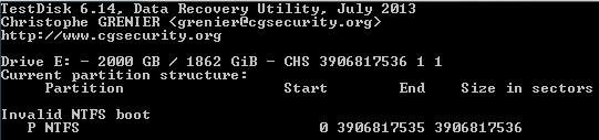

Jetzt habe ich TestDisk gestartet. Das TrueCrypt Volumen wird auch wie gewünscht als Disk erkannt, Partition Table Type None, Analyse zeigt mir folgendes an:
![Unbenannt2.PNG Unbenannt2.PNG](https://pics.computerbase.de/forum/attachments/310/310986-d67c3c298572d86acdcf8fa330585b2a.jpg?hash=1nw8KYVy2G)
