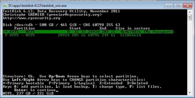

Ah, jetzt wird mir die Reihenfolge klar und ich glaube ich weiß jetzt was die nächsten Schritte wären !? Wie Du hier geschrieben hast: mit Testdisk eine Partition erstellen? Als Grenzen nehme ich die von TestCrypt ermittelten Backup Header Werte.
Bei mir wären es:
start=28924/203/16
ende=60796/249/61
Da ich ungern an meiner fast kaputten Platte experimentieren will (obwohl ich gerade vor Neugier platze), wäre super wenn mir das Jemand bestätigen kann und sagt, wie ich die Grenzen bei TestDisk eingebe?

Starte zunächst testdisk-6.12 und wähle [Create], wähle die entsprechende HDD aus und drücke Enter. Dann wählst du [Intel], [Analyse], [Quick Search] (diesen abbrechen, falls er länger dauert) und drückst anschließend die A-Taste. Es kommt ein Auswahlbildschirm, bei welchem du zwei mal [Cylinder] [Head] [Sector] und einmal [Type] angeben musst. Dort fügst du die folgenden Werte ein
[Cylinder] 28924
[Head] 203
[Sector] 16
[Cylinder] 60796
[Head] 249
[Sector] 61
[Type] 07 NTFS
[Done]
Anschließend machst du noch einen Screenshot, bevor du das Übersichtsfenster mit Enter bestätigst.
Hallo Simpson!
Vielen Dank, hier der Screenshot im Anhang.
Ich versuche mal mitzudenken:
die erste Partition muss P= Primary sein
und die neue Partition L= Logical?
Sieht gut aus, mach jedoch keine logische Partition. Die erste Partition kannst du auf * für Primary Active lassen (wobei das Active egal ist so lange nicht von der HDD gebootet wird), die zweite machst du am besten Primary.
Genau. Nach dem Schreiben solltest du am besten einen Neustart von Windows machen.
