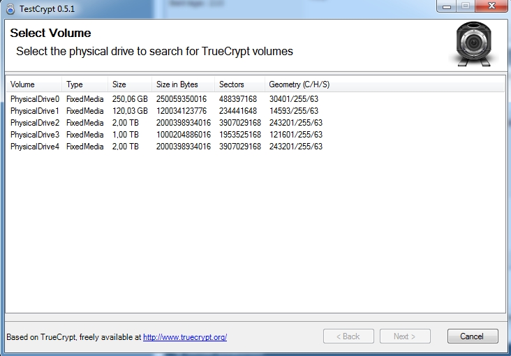

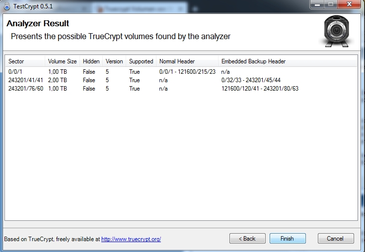

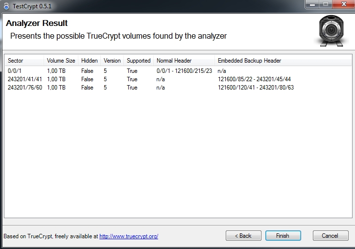

Festplatten nach Testcrypt. Und Übersicht über alle Festplatten. Es geht um die beiden mit 2 TB.

So ist es. Das hat leider bei mir diesmal nicht geklappt. Mittlerweile habe ich die Analyse von Testcrypt hochgeladen, s.o.! Vielleicht kann ja jemand etwas damit anfangen. Mir fiel auf, dass bei der einen Platte die Partition viel zu klein angegeben ist, obwohl beide Festplatten je eine Partition über die gesamte Größe haben sollten.
Wenn ich die Partitionen mit Testcrypt mounte und GetDataBack suchen lasse, werden Dateien, aber keine MFTs gefunden.

Jede der beiden 2TB HDDs hatte nur eine einzige Partition mit 2TB, oder? TestCrypt hat fast ausschließlich 1TB Volumes gefunden (auch diese Information ist im Header gespeichert, hattest du vielleicht auch mal eine 1TB HDD), einzig bei einer von den beiden 2TB HDDs existiert noch ein 2TB Volume. Versuch mal dieses 2TB Volume in TestCrypt einzubinden und anschließend mit GetDataBack zu analysieren.

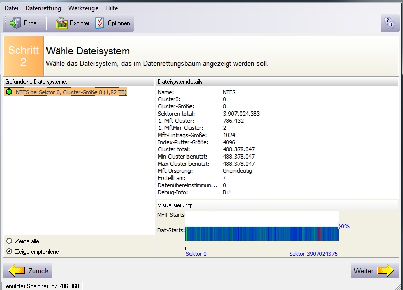

Die 2 TB Partition hatte ich gestern mal gescannt während sie über Testcrypt gemounet war mit GDB, leider fand es keine MFTs und konnte daher dann im Datenbaum nach dem Scan nichts anzeigen.
Besteht dann überhaupt noch eine Chance?
Du hast aber in GetDataBack die HDD schon unter "Logische Laufwerke" ausgewählt? Falls du stattdessen die physikalische HDD ausgewählt hast, dann war diese für GetDataBack weiterhin verschlüsselt.

Ja, die HDD war als logisches Laufwerk ausgewählt.
Mehr Header habe ich leider nicht gesichert, dann werde ich mich mal auf die 2TB Partition konzentrieren, die mit 1TB sind jetzt also Datenmüll. :(
Ich lasse die 2TB Partition heute nochmal scannen, dauert allerdings ein paar Stunden, morgen werde ich dann wieder berichten.

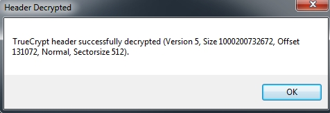

So, das hat Dein Tool gefunden. Unter Size gibt es die Partitionsgröße an oder? Demnach wäre der gesicherte Header völliger Mist?!?!
Na das habe ich ja toll hinbekommen. Gut, aber das erklärt jetzt wenigstens die 1TB großen Partitionen.
Den Scan der 2TB Partition habe ich gerade wieder abgebrochen, es werden wieder keine MFTs erkannt.
Gibt es nun noch irgendeine Chance über den Header den Testcrypt gefunden hat?
Ansonsten führe ich die HDDs nun einem neuen Zweck zu ;)
Der Header scheint wirklich von einem 1TB Volume zu stammen. Wenn auch der 2TB Header zu keinen Daten führt, dann dürfte hier wohl nichts mehr zu retten sein.
