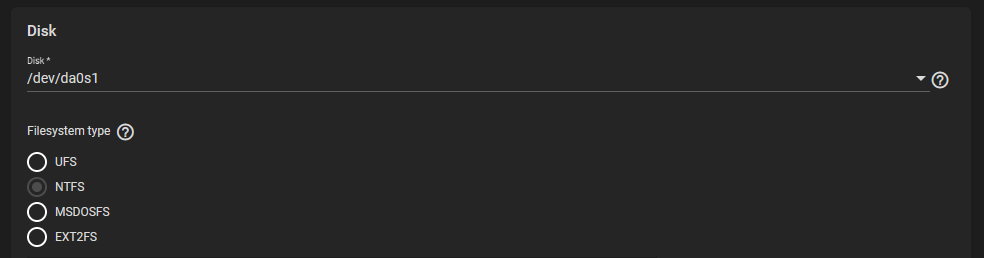

Kommt ein bisschen auch auf das Filesystem an. NTFS sollte sich über storage>import disk per readonly als dataset importieren lassen (wenn ich das richtig in Erinnerung habe). Ansonsten könnte man die Platte z.B. in einer VM mounten.

Gibt es einen Dateimanager in der TrueNas Core WebGui den ich nicht finde, oder müsste ich daten dann manuell über die Console kopieren? Dateisysteme ExFat oder NTFS, das meiste aber ExFat. Da ich von einer ollen Synology komme bei der man mit DSM ein kleines System laufen hatte muss ich mich gerade noch umgewöhnen. Kann ja sein, dass ich hierfür extra eine kleine Vm laufen lassen muss.
Willst du denn nur einen Teil der Daten übertragen? Je nach Kenntnisstand sollte es u.U. auch per Kommandozeile ohne VM gehen. Ansonsten würde ich mal den Komplettimport der ganzen disk testen.
hm, ja den komplett import habe ich gesehen, danke dir! Wird wohl auf eine VM Hinauslaufen. Hab meine Diskstation gerne benutzt um von diversen Platten mal hier mal dort ein Ordner zu sichern. Gerade irgendwelche Projektdaten von mir welche sonst auf meinen externen SSD's sind. 3-400Gb sind dann schon netter wenn sie nicht übers WLAN gehen oder ich den großen Standrechner anschmeißen muss.
