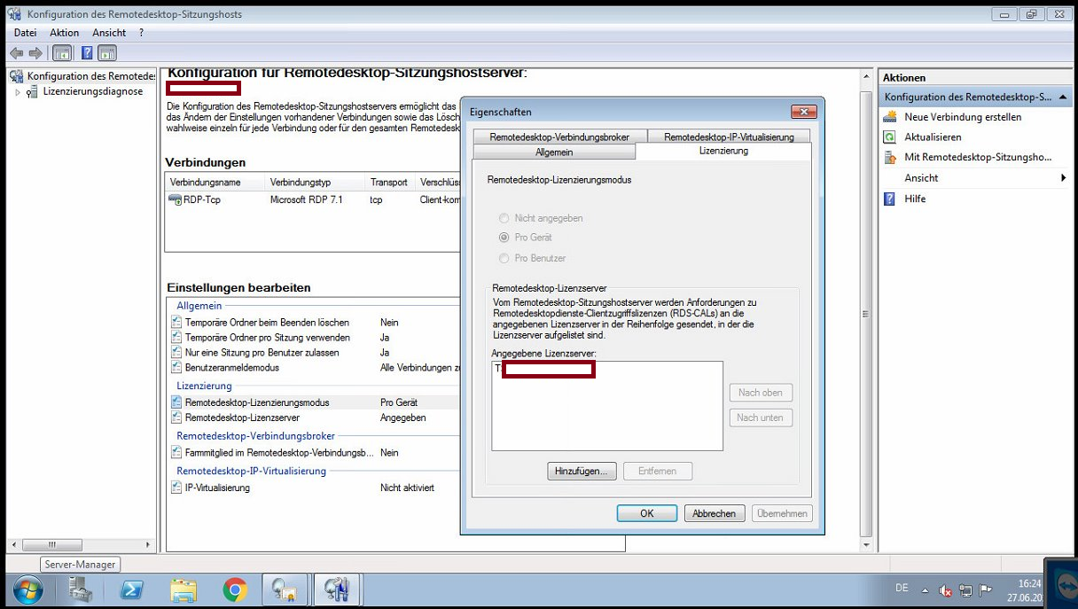

ich habe einen Terminal Server 2008 R2, er ist selber sein Lizenzserver und hat 5 Pro User - Lizenzen, steht aber auf Pro Gerät.
Wie stelle ich das nun um, auf Pro User?
Die Auswahlmöglichkeit hier ist ausgegraut, siehe Anhang.
Hinweis: Das Blatt der RDP-Lizenzen kann ich nicht mehr finden, also falls es um eine erneute Eingabe der RDP-Lizenzen geht..

Hilft dir das weiter? If the Remote Desktop licensing mode choices are greyed out then the Set the Remote Desktop licensing mode Group Policy setting has been enabled and is being applied to the RD Session Host server.
Super!!
Vielen, vielen Dank!
Tatsächlich war eine solche lokale GPO vorhanden.
Top!
