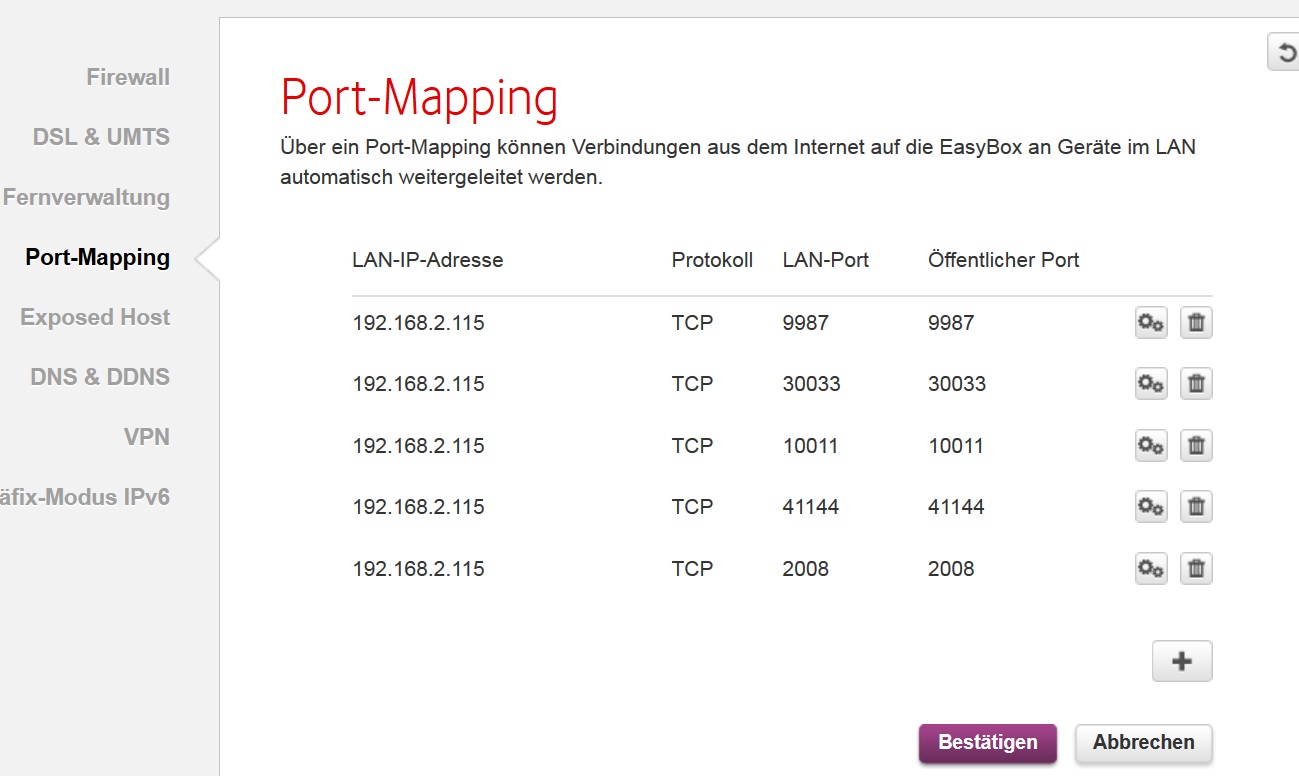

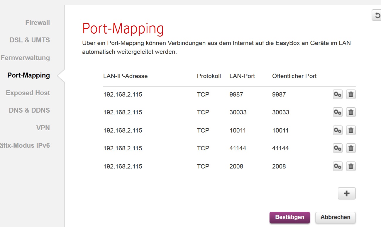

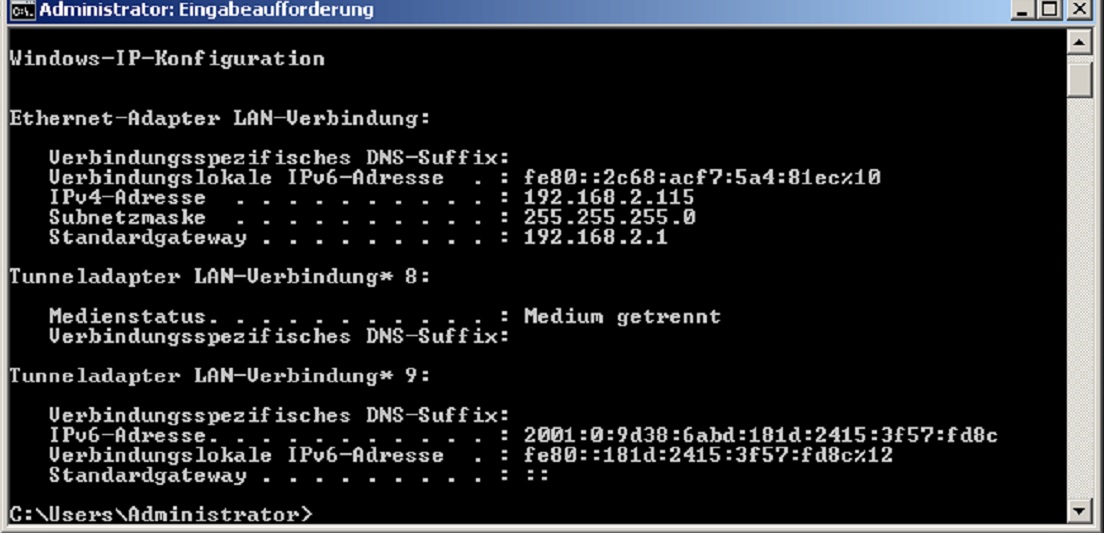

ich versuche seit gestern das TS3 Server über das Internet erreichbar zu machen.

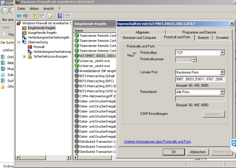

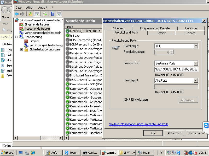

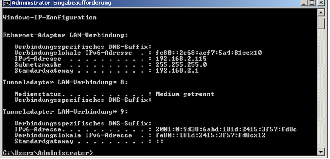

Der Server hat die local IP 192.168.2.115(127.0.0.1:9987) und ist auch erreichbar über diese 2 local IPs und diese Ports sind freigeschaltet (9987, 30033, 10011, 8767, 2008, 41144) über router und über Windows Firewall.
und zusätzlich habe ich die local PC IP unter Exposed Host hinzugefügt, aber der Sever lässt sich einfach nicht über Netz erreichen.
welchen internetanbieter ?
wie versuchst du von extern auf den server zuzugreifen ?
Ich habe nur die ersten 3 Ports freigegeben und 9987 mit UDP - sollte aber auch mit TCP gehen.
Von deinem PC wirst du den Server aber nur mit der internen IP ansteuern - wenn es da nicht mit der ext. IP geht ist das normal.
PoiPois Rat befolgen und außerdem den TS-3-Server über die EasyBox nicht mehr als Exposed Host führen. Das ist doppelt gemoppelt und bietet unnötig Angriffsfläche. Ein Exposed Host ist auf allen Ports ansprechbar, genau deswegen heißt er nämlich so. :D

Vodafone und versuche extern den Server zu erreichen.
PoiPoi schrieb:
Stelle den Port 9987 von TCP auf UDP.
Habe ich gemacht auf dem Router und auf dem Firewall
lg
Gemacht aber keine wirkung ;/
heißt das die PCs die im Lan sind können denn Server nur mit der Local IP erreichen ?
Ok, habe das Exposed Host ausgeschaltet, danke für diesen wichtigen tipp.

Ja, du musst von extern probieren also ausserhalb deines Netzwerks.
Frag am besten deine Freunde, dass sie es versuchen - von den Einstellungen sollte der TS von außen erreichbar sein.

1. Empfehlung:
für jeden Port ein eigene Regal anlegen, könnte sonst zu problemen führen
2.
anderen Standard Port verwenden, ISPs blocken den TS3 Server standard port manchmal
3.
Standardport muss mit UDP UND TCP in der FW und im Router geforwarded werden
außerdem brauchst du nur 3 Ports (+1) freigeben und auch nur eingehend. Ausgehend musst du eigentlich nichts machen
Default port (UDP eingehend): 9987 (+ TCP meine Empfehlung )
Default filetransfer port (TCP eingehend): 30033
Default serverquery port (TCP eingehend): 10011
