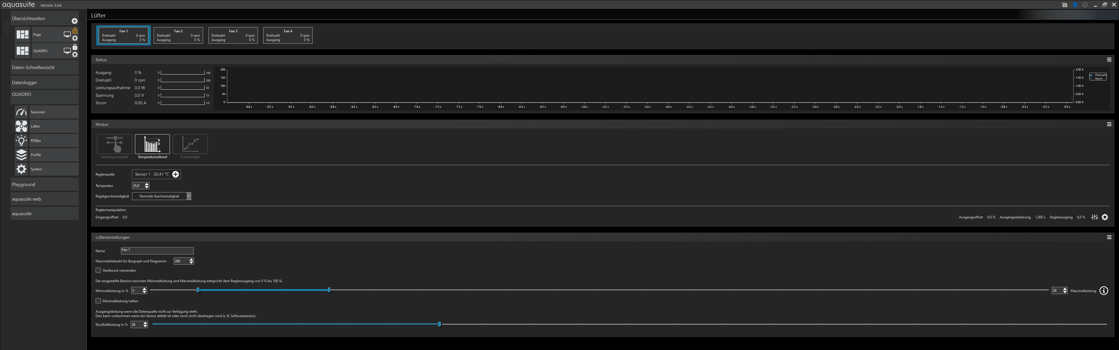

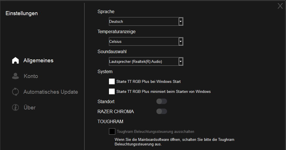

Moin! Hab mir gestern die Aquasuite installiert, da ich die Aquacomputer Quadro Lüftersteuerung eingebaut hab. Seitdem startet die Thermaltake RGP Plus Software nicht mehr. Habe alle Tipps, die ich finden konnte (mitunter die in dem alten Thread hier) ausprobiert. Des Weiteren versucht den Autostart zu "erzwingen" mit shell:startup (Verknüpfung eingefügt) oder eine Aufgabe mit der Windows Aufgabenplanung "geschaffen".. Die Aufgabenplanung kannte ich bis gestern noch gar nicht.
Alles geht nicht!
Natürlich TT RGB Plus Software komplett deinstalliert i.e. gelöscht, auch die Einträge unter Roaming und sauber neu installiert. Keine Chance! TT Support/ Aquacomputer Support angeschrieben. Keine Reaktion bisher.
Hat noch jemand eine Idee? Momentan starte ich die Software nach dem Systemstart von Hand und muss das Fenster anschließend "schließen".
Die Aquasuite
Die besagte Software, die den Start verweigert!
Alle Zeichen stehen auf Autostart!

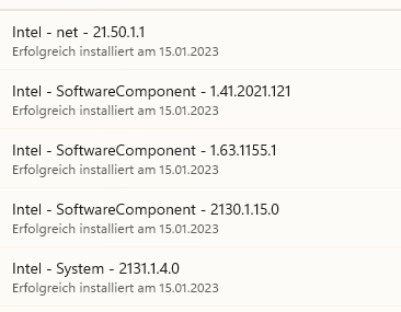

Habe jetzt herausgefunden, nachdem ich gestern das System neu aufgesetzt habe, dass es nicht an der Aquasuite lag sondern anscheinend an einem Windowsupdate. Möglicherweise an einem Intelchipsatztreiber für Win11 22H2 (Windows Feature Experience Pack 1000.22638.1000.0). Welcher, weiß ich nicht, danach startete die TT RGB Plus Software nicht mehr mit Windows.
