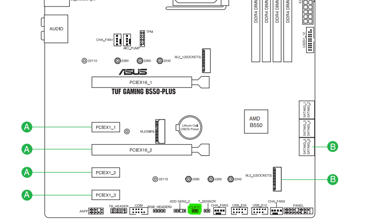

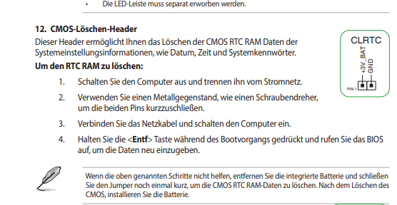

Ich würde auch einen CMOS Reset genau nach Handbuch durchführen.

Ok, dann probiere ich das heute abend. CMOS löschen, dann defaults laden.

Sodala, PC aufgeschraubt.
Batterie raus, Pins gebrückt.
Batterie rein.
