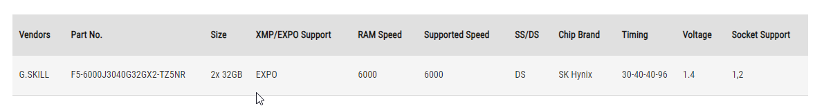

- Arbeitsspeicher. Ich bekomme meinen Ram nur bis maximal 5000 Mhz zum laufen. Wenn ich ihn höher stelle, stürzt der PC beim Start ab. Vermutlich im Ram re-retraining Modus. Wissen tue ich es nicht, weil der Bildschirm erst danach das Boot Logo etc anzeigt. Ich hatte diesen Ram gewählt, weil die 2x16 GB Version in verschiedenen Forenbeiträgen wohl problemlos läuft. Wird sich die Ram Kompatibilität mit weiteren Bios Updates evtl verbessern? Wie ist da die Erfahrung der AM4 User?

Wenn alle RAM Bänke mit 2 Kits belegt sind, würde ich den Fehler darauf zurückführen.
Bestell doch mal ein 64GB Kit (2 Riegel) und teste damit. Sollte ja bei dem Gesamtanschaffungspreis (😅) drin sein, oder?
Wir haben fast das gleiche System, nur habe ich die 32GB RAM und exakt 0,0 Probleme bis jetzt.

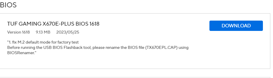

Nachtrag: Ich hab für mein Board ein Beta-Bios geflasht, das gestern raus kam. Jetzt lässt sich der Ram mit 5800 Mhz betreiben. Windows Speicherdiagnose hat auch keine Fehler festgestellt. Nur noch 200 Mhz bis zum Optimum des EXPO :lol:
Somit werde ich den Ram nicht austauschen. Vielleicht schaffe ich mit weiteren Bios Update noch die 6000 Mhz. Aber auch wenn nicht, sind 5800 Mhz dicht dran und für mich in Ordnung.

Nein mit diesem Bios habe ich es noch nicht über 5200 Mhz gebracht. Er kommt dann über die Trainingsphase des Rams nicht hinaus. Es soll ja bald ein neues Bios kommen, mit dem bis zu 7000 oder 8000 Mhz möglich sein sollen. Ob das auch für mein Board gilt weiß ich jedoch nicht. Abwarten.

Danke für die Info. Oben hast du aber von 5800 MHz gesprochen ?
Was stimmt nun ? Oder hat es mit dem Beta Bios auf 5800 Mhz geklappt und mit den Bios 1618 gehts nicht mehr ?
BR
Mathias
5800 waren mit neuerem bios nicht mehr möglich. Vermutlich weil diverse Spannungsraten begrenzt wurden. Diese Probleme haben wohl nur Leute mit 64 GB RAM. Bei 32 GB habe ich davon nichts weiter gehört.
