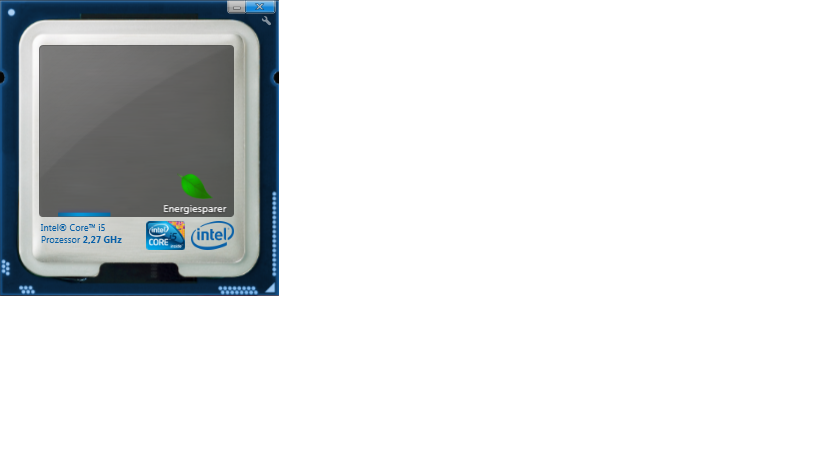

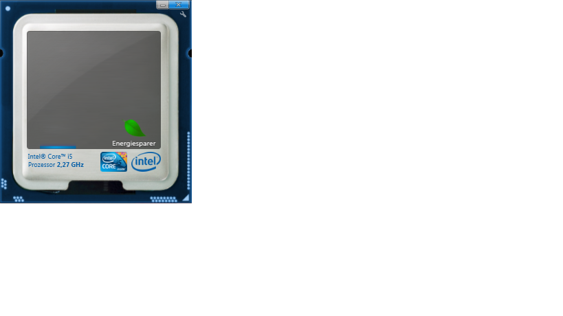

J also das Intel Turbo Boost Technology Monitor zeigt mir nur folgenes an, siehe bild.

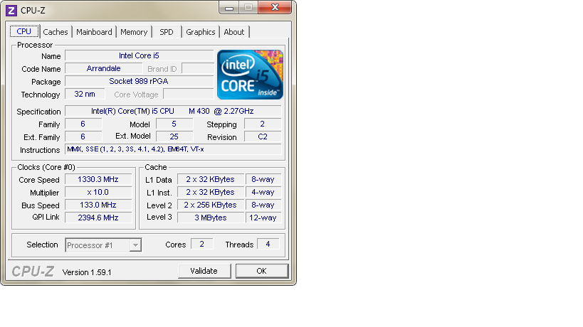

und beim cpu-z bleibt sie trodzdem auf die 2,27ghz auch wenn ich prime an habe.

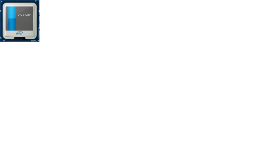

Nee also es haut doch hin er taktet wenn er es brauch auf die 2,5ghz habe ich gerade getestet, danke dir Feudalus und auch an die anderen.:)

Das zweite Bild schaut doch nach Energiespar-Modus aus. Haut doch alles hin, meiner Meinung nach.

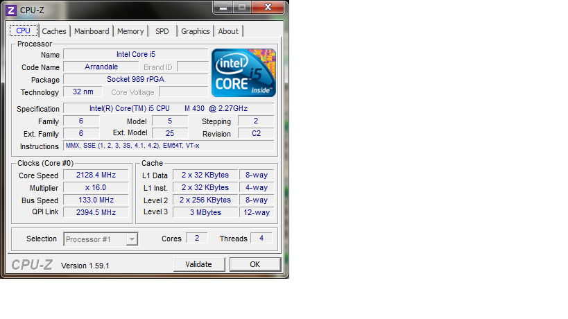

also ich sehe bei dem cpuz nur die 2128,4 also läuft er ja schonmal nicht mit der vollen leistung, dann würden ja die 2,5 da stehen wie bei dem einem bild.

Du hast einen Intel Core i5-430M und der läuft standardmäßig mit 2,26 GHz. Und wenn du mir sagst, der taktet die ganze Zeit nicht unter 2,27 GHz mit CPU-z, dein zweiter Screenshot eben diese 2,27 GHz zeigt, der dritte kurz den Turbo-Modus und der erste Screen nur einen Multiplikator von 16, dann funktioniert bei dir die Stromsparfunktion nicht - zumindest von dem, was du gezeigt und berichtet hast.
Der minimalste Multiplikator sollte bei 6 liegen. Der sollte im Idle also auf 6x 133 MHz = 798 MHz runtertakten und damit Strom und Abwärme sparen.

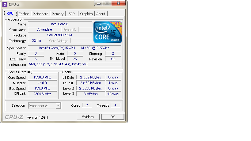

Ja ich sehe gerade jetzt ist er unten siehe bild.

Also du muss mal dein System dauerhaft beobachten. Der Multiplikator sollte bei 6 sein und nicht bei 10. Und 6 sollte er auch haben, wenn du im Internet surfst, hier im Forum postest oder in Word was schreibst. Ist er das nicht, zieht irgendwas auf deinem System ständig CPU-Leistung und heizt den Rechner auf. Schau dir auch mal deine Tasks an, wer ständig CPU zieht.
