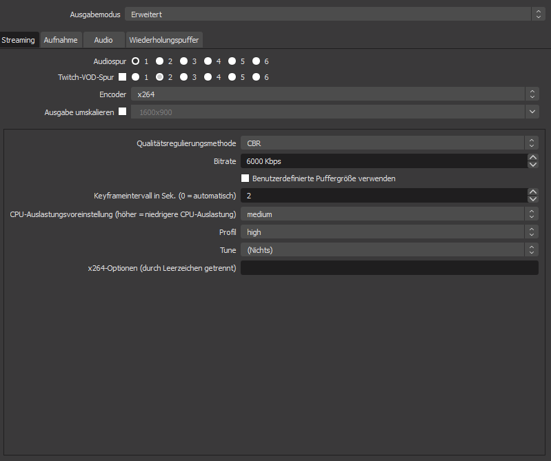

Als erstes würde ich Streamlabs runterschmeißen und OBS benutzen. Ich benutze OBS von Streamelements. Streamlabs ist im Vergleich ziemlich aufgeblasen und einfach vorneweg ein Leistungsfresser. Hast du denn statt dem Grafikkarten Encoding mal das Software Encoding ausprobiert (x264)? Wenn ja mit welchen Einstellungen? Ich hatte auch erst den NVENC benutzt und hatte damit nur Probleme. Mit dem x264 läuft alles super.
Ich streame mit einem 5900x und einer 3070. Vodafone Leitung ist 1000/50. Der 5900x hat wie deine CPU ebenfalls genug Leistung.
Als Basis für meine Settings habe ich mir dieses Video angeschaut, was wirklich sehr hilfreich und informativ ist:

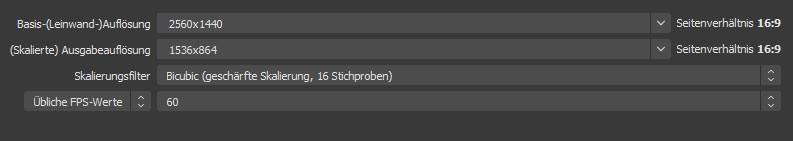

Mir selbst reichen 900p bzw 864p. Mit 1080p musst du dich einfach mal herantasten. Es wäre spannend zu wissen wie deine aktuellen Settings lauten.
Ich kann hier mal meine settings posten:
Reaktionen: XPS

Hatte ja wie oben geschrieben nur ein mal über die GPU probiert, danach immer über x264...
Die Settings unterscheiden sich zu deinem bei mir lediglich gerade in der Auflösung (Skaliert 1080P), wobei der FIlter bei mir auf 32 steht und nicht auf 16.
Des Weiteren kann ich unter CPU Auslastung bis eine Stufe vor Placebo gehen erst bei Placebo geht er auf 8ß - 90% auslastung...vielleicht probier ich dort auch mal medium oder slow!?

Ich streame über X264 mit dem 5950x mit dem Preset Slow, Profil high, Tune animation X264 Optionen threads=64 me_range=24 partitions=all, mit der Auflösung 1600x900 Bitrate 6000 und Puffgröße 12000. Mehr ist leider nicht drin. Hatte mir auch mehr erhofft aber hier scheint wohl der Codec eher das Problem zu sein, vermute ich mal. Habe schon so viele X264-Optionen Probiert da die CPU sich eigentlich langweilt.
Nimm mal OBS und stell 16 Threads nur für das Streaming ab, für x264 1080p 60 FPS fast - medium muß das locker laufen. Kann man einstellen im Taskmanager. Wie du OBS richtig einstellst, findest du im Internet bzw Youtube.
