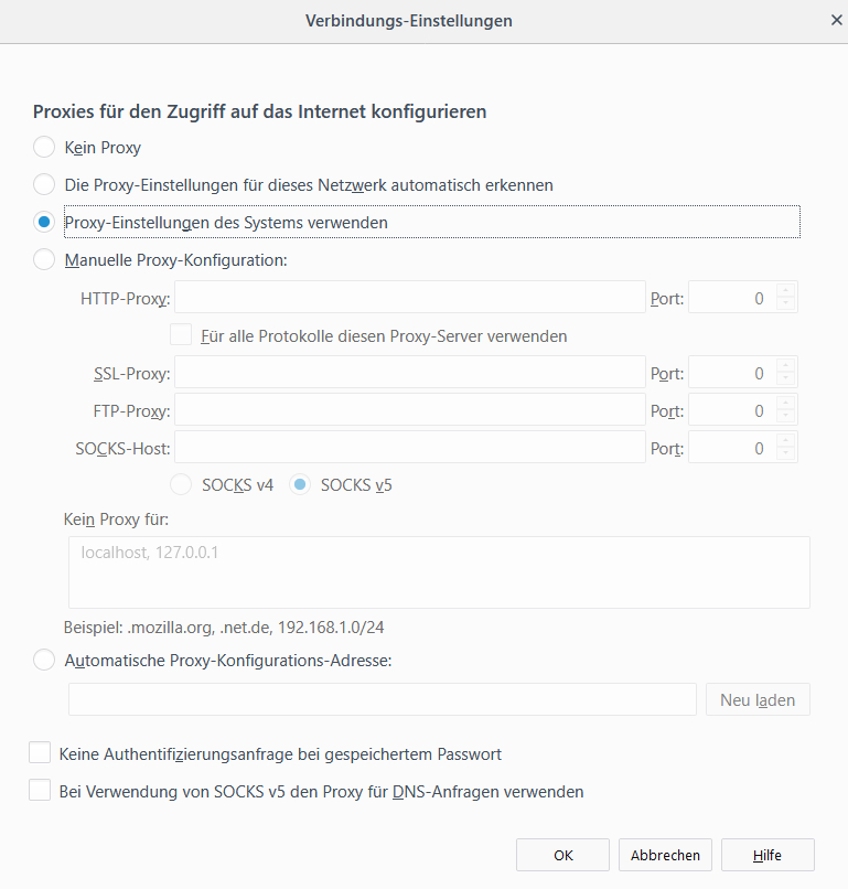

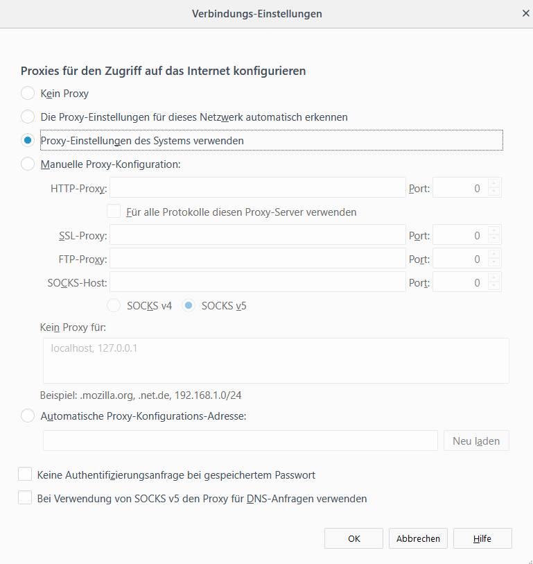

Vergleich mal in den Firefox Settings zwischen dem Portable und deinem was du bei Netzwerk Proxy eingestellt hast.
"Festlegen, wie sich Firefox mit dem Internet verbindet"

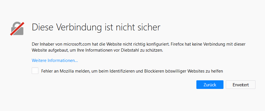

Dies sieht für mich aus nach einem Problem mit einem Anti-Virus Programm, welches SSL/HTTPS Scanning aktiv an hat, denn dies verursacht meist solche Probleme wie auf deinem Screenshot.
Falls du also eine Antivirus-Suite mit Webschutz an hast, bitte einmal SSL/HTTPS Scanning (oder wie es auch bei dein AV-Software heisst. Ist meist unter Webschutz o.ä. zu finden) testweise abschalten, und nocheinmal versuchen.

Die Seiten des neuen Profils lassen sich nun aufrufen - es kommt keine Fehlermeldung "Diese Verbindung ist nicht sicher" mehr. Aufruf von Twitter funzt hier auch.

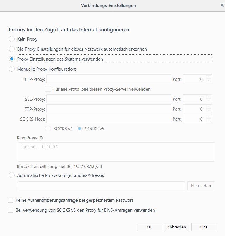

Wenn du keinen Proxy nutzt dann stell das in den FF auch ein KEIN PROXY
