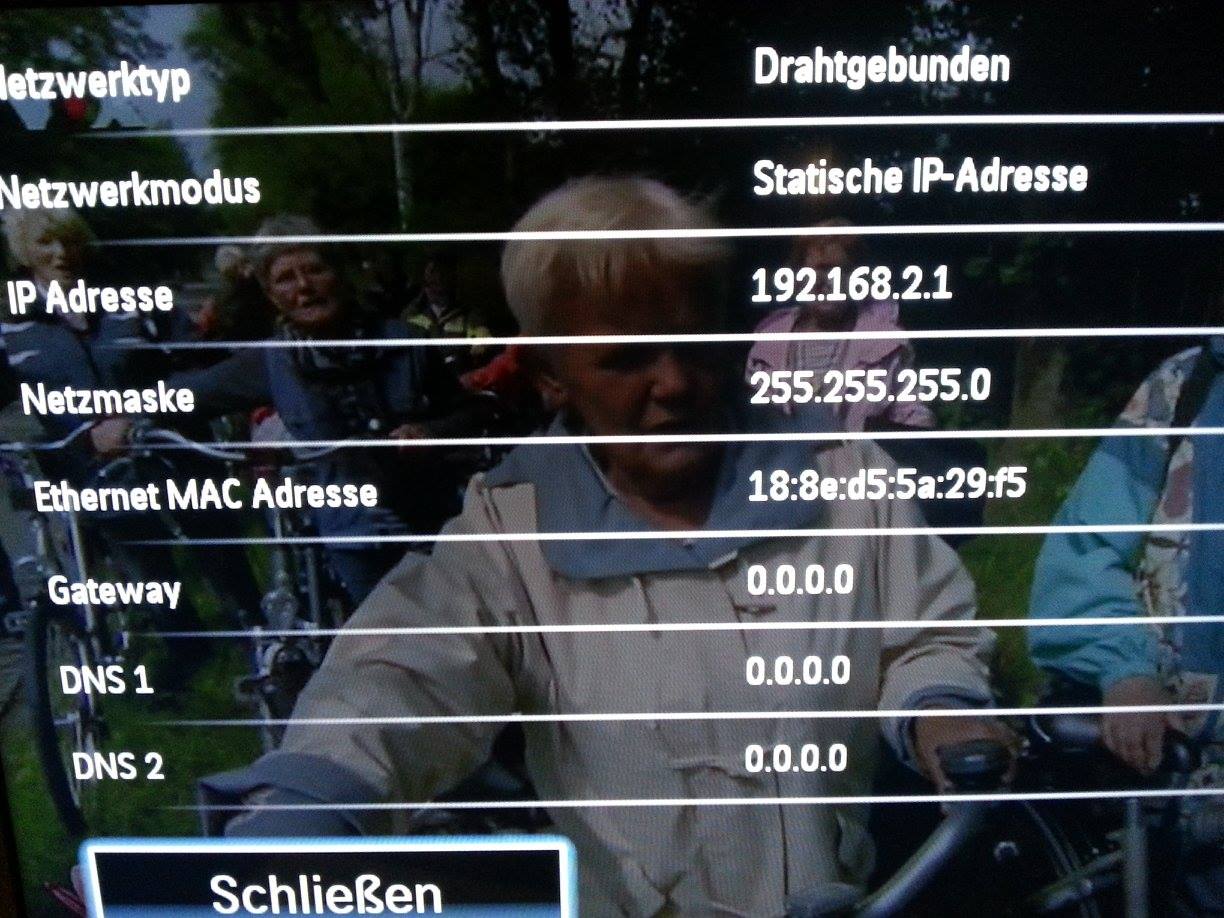

Ich besitze ein Philips 46PFL5007K und ein Computer mit Win 8.1 64bit sowie dem Twonky Server Client. Unter Win 7 hat alles super funktioniert, unter Win 8 auch, nun seit einiger Zeit geht nix mehr...
Bin im Wlan Netz mit meinem PC. Der Fernseher ist allerdings mit meinem PC verbunden per LAN.
Ich hab ein paar Fotos gemacht. Der PC hat die iP 192.168.2.2
Der Fernseher hat die iP 192.168.2.1
Beide haben die gleiche Netzmaske 255.255.255.0
Der Twonky Server Configurator sagt mir ich hab folgende Netzwerkschnittstellen:
Netzwerkschnittstellen: 192.168.2.2
192.168.178.36
127.0.0.1
Unter dem Punkt Endgeräte steht auch mein "192.168.2.1 Phillips Renderer TV".....
Wenn der PC im Wlan ist wird der Twonky Server gefunden und es funktioniert alles, ich will aber das es auch über LAN geht, es ging sonst auch immer über LAN... Will endlich wieder Serien mit meiner Freundin auf der Couch gucken....
Vielen Dank, anbei hefte ich die Fotos...

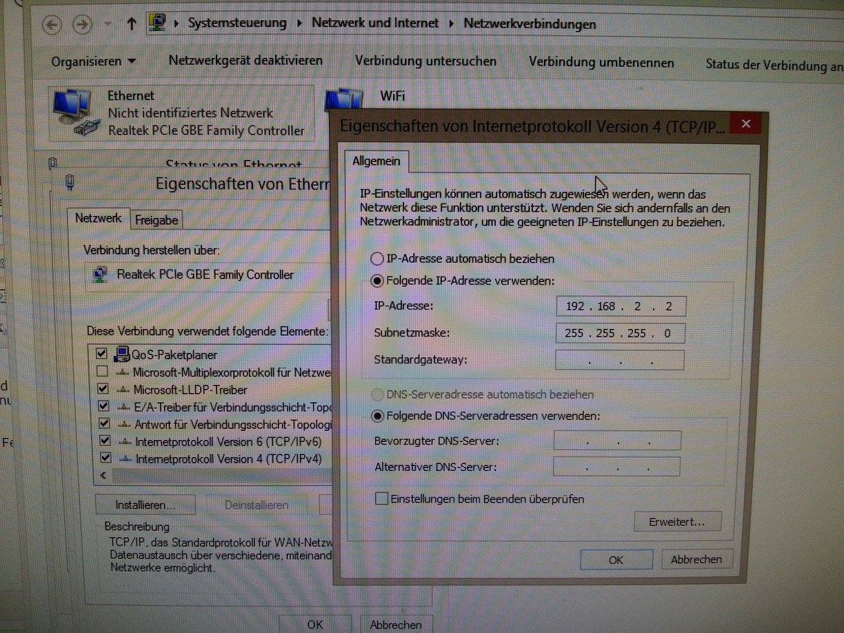

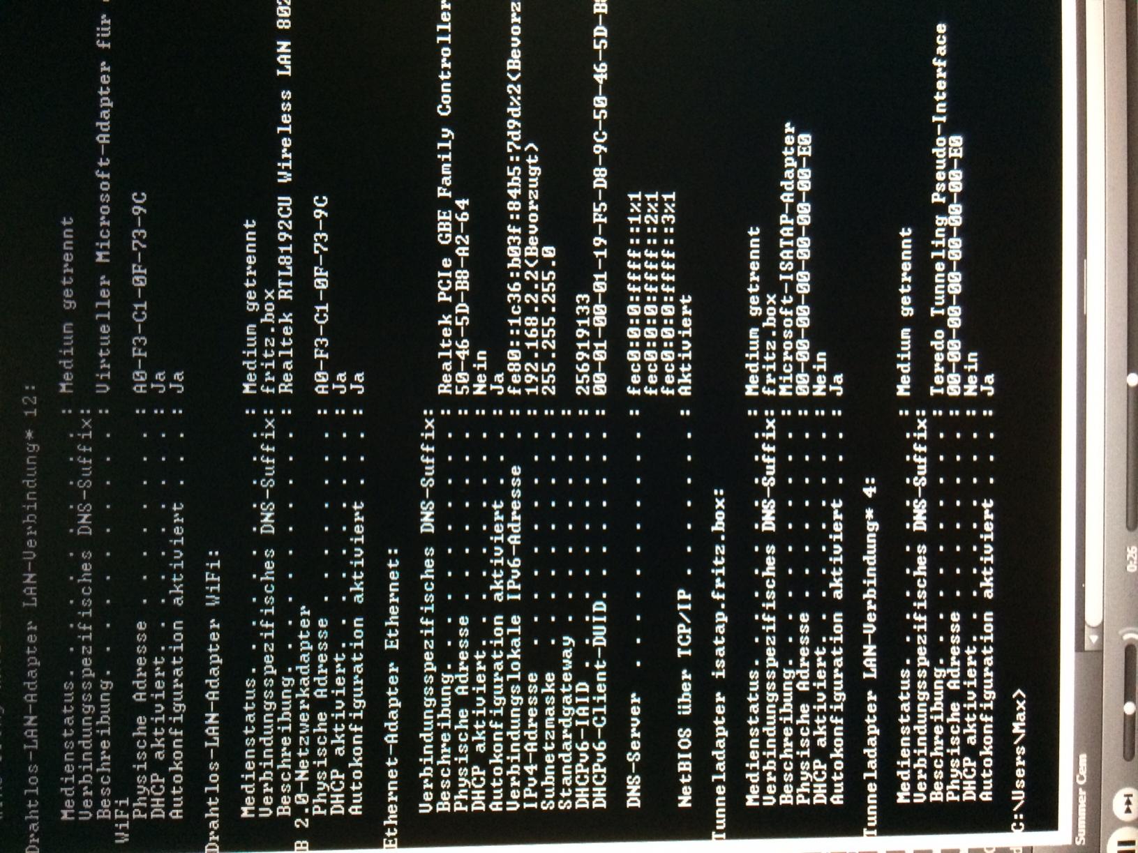

Poste das Ergebniss von "ipconfig /all" des PCs
WLAN Ausgeschaltet. Nur die LAN Verbindung hergestellt.
Leider dreht sich das Foto. Ich hab es richtig rum hochgeladen und dannach dreht es sich selbst :freak:

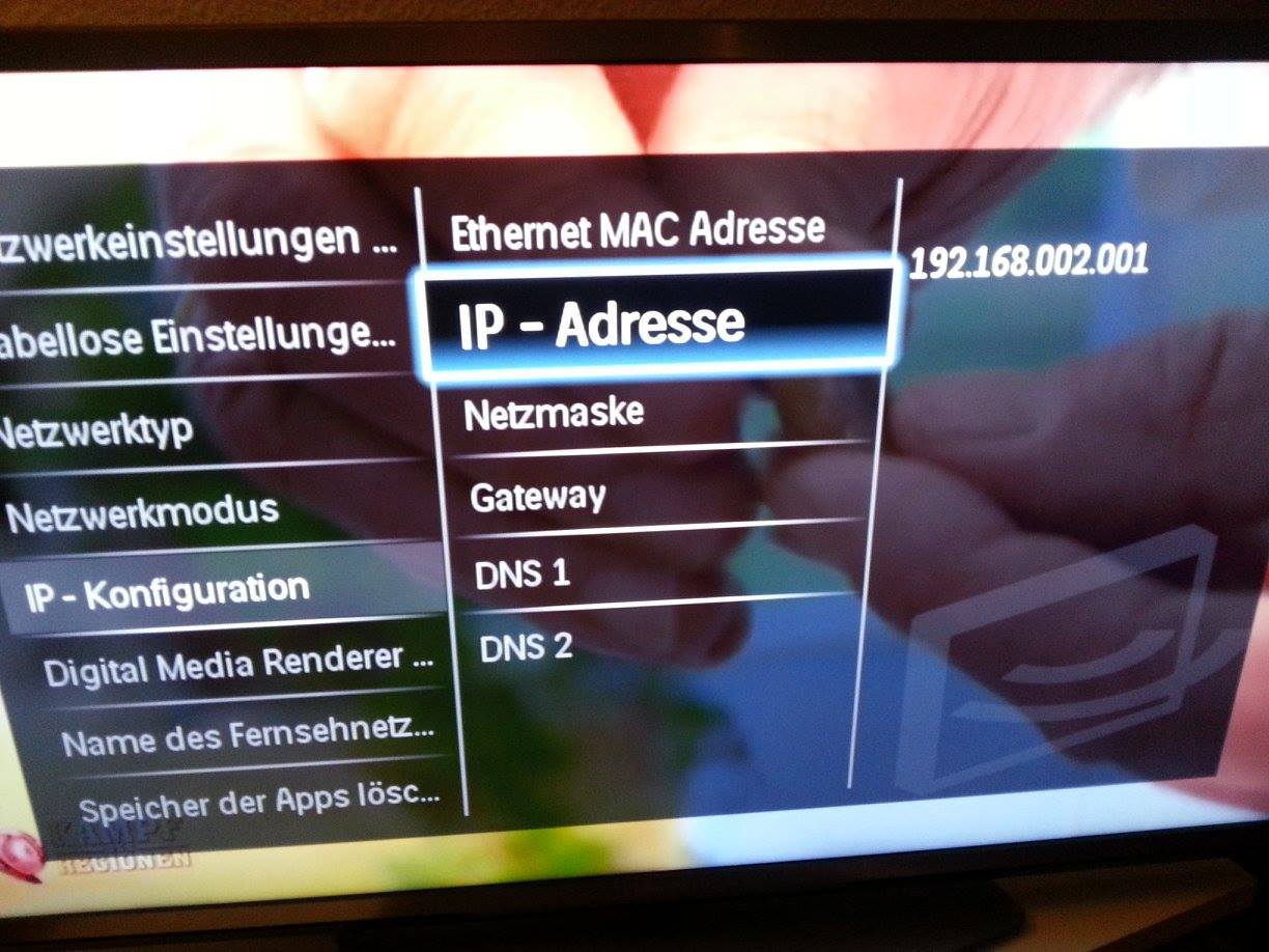

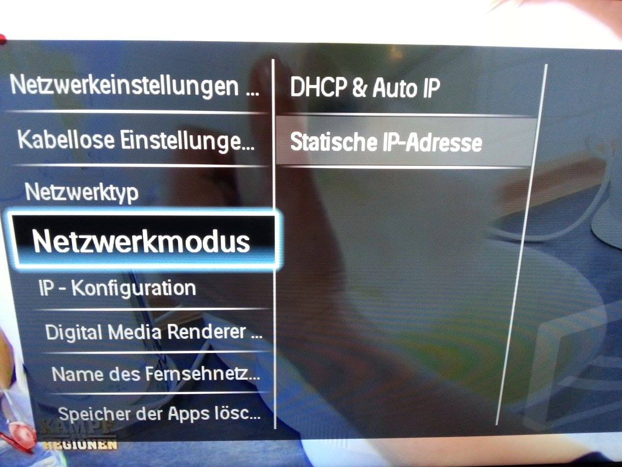

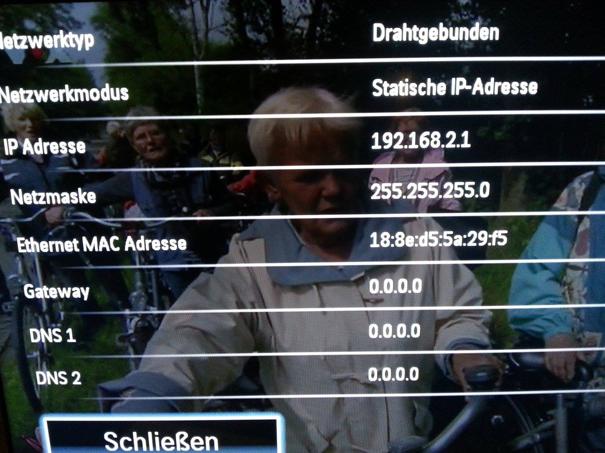

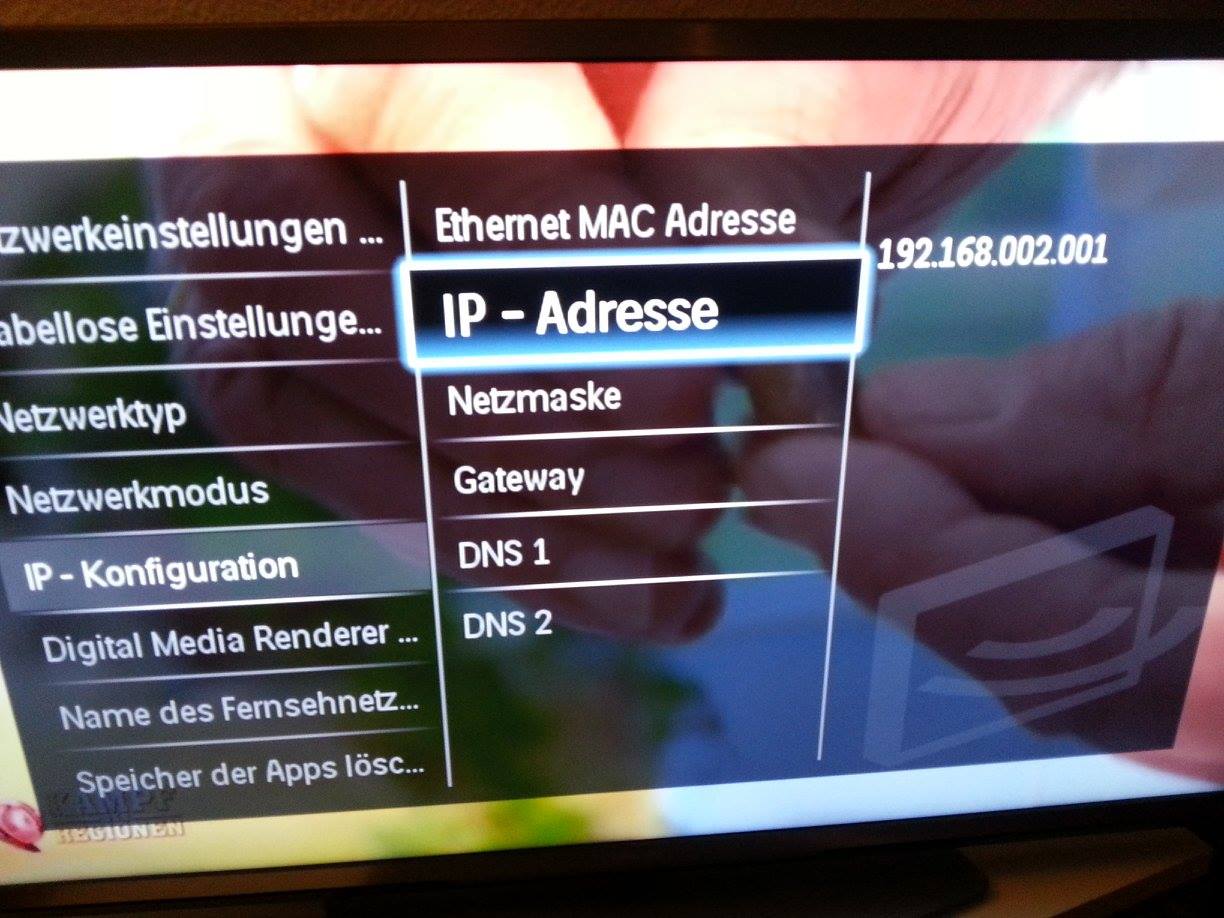

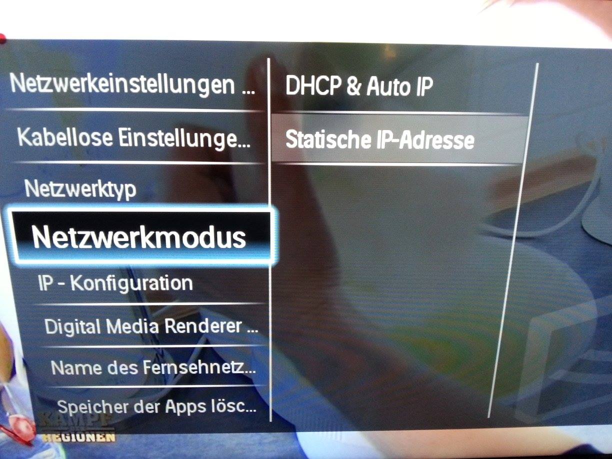

Der Fernseher hat die: 192.168.2.1
Der PC hat die: 192.168.2.2
So hab ich das eingestellt an PC und Computer und der schon hat der Fernseher den Twonky Server gefunden...

So ich weiß nun woran es lag.
Ich hab mich eben gewundert warum es Partoo nichtmehr funktioniert. Vorallem mit meiner Konfig. hat es bis jetzt immer funktioniert !
Nun es war die Firewall. Ich hab sie einfach mal komplett abgeschaltet und siehe da. Der Twonky Server wird auf dem Fernseher gefunden :)
Das Problem war das LAN Netzwerk war ein Öffentliches Netzwerk ( angeblich ) deshalb hat er es geblockt.
