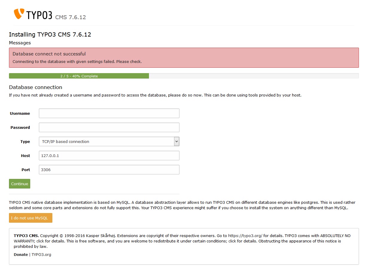

möchte gerade auf eine frische Ubuntu Server 16.04 Installation das typo3 CMS installieren. Nach der Apache- und php7-Installation hänge ich jetzt an der Verbindung von typo3 zu MySQL. Siehe Screenshot.
Wie heißt denn der Standard-mySQL-User? Das Passwort für diesen musste ich ja bei der Installation von mySQL setzen.
Ist der vorgeschriebene Port denn korrekt bzw. in welcher Configdatei wird der festgelegt und kann nachgesehen werden?
MfG, V40
Es gibt keinen Standarduser für eine normale Datenbank. Es gibt einen "root" user normalerweise, aber das ist der Gipfel des falschen Verhaltens diesen zu nutzen.
Lege einen Nutzer inkl. Passwort an.
Einfach im phpMyAdmin einen neuen User erstellen mit der Option dass gleich noch eine gleichnamige Datenbank erstellt werden soll (Checkbox zum anklicken) - dann sollte es passen.
Und sicher nicht den Root angeben.
Code:
mysql -u root -p
CREATE DATABASE IF NOT EXISTS Datenbankname;
USE Datenbankname;
CREATE USER 'Benutzername'@'localhost' IDENTIFIED BY 'Passwort';
GRANT ALL PRIVILEGES ON Datenbankname.* TO 'Benutzername'@'localhost';
FLUSH PRIVILEGES;
quit
