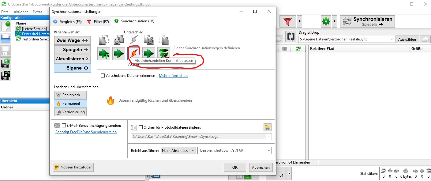

Was ist ein "Konflikt, Element das nicht eingeordnet werden kann": was sollte ich da wählen?
In der Mitte, das Blitzsymbol, ist der Konflikt.

Ein Konflikt wäre z.B. wenn eine Datei auf beiden Seiten geändert wurde seit dem letztem Sync.
Soweit ich dich verstanden habe willst du einfach alles von "links" (Quelle) nach "rechts" (Ziel) spiegeln. In dem Fall wähle einfach die vordefinierte Variante "Spiegeln", dann passt das. Im Konfliktfall kopiert FFS dann die Datei immer von links nach rechts, was ja Sinn einer Spiegel-Kopie ist.
