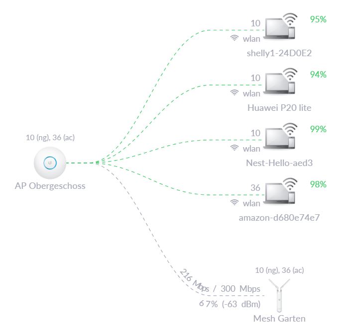

Ne, die Kanäle sind schon unterschiedlich, lediglich Obergeschoss und Mesh sind gleich.

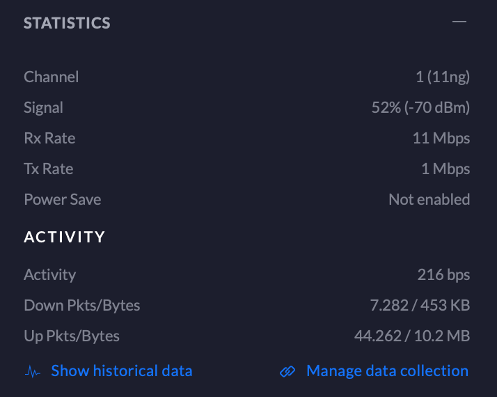

Hier die Verbindung, für die Endgeräte wird mir leider nicht die Verbindungsgeschwindigkeit angezeigt.

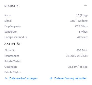

Dann die Verbindung von meinem P20 lite (eigentlich auch 5Ghz per Band Steering, wird aber nicht umgestellt)

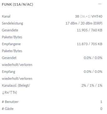

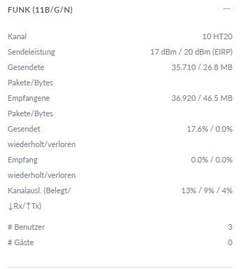

Und die jeweiligen Einstellungen für 2,4 Ghz und 5 Ghz
Sieht einfach nach einer schlechten Verbindung aus.
