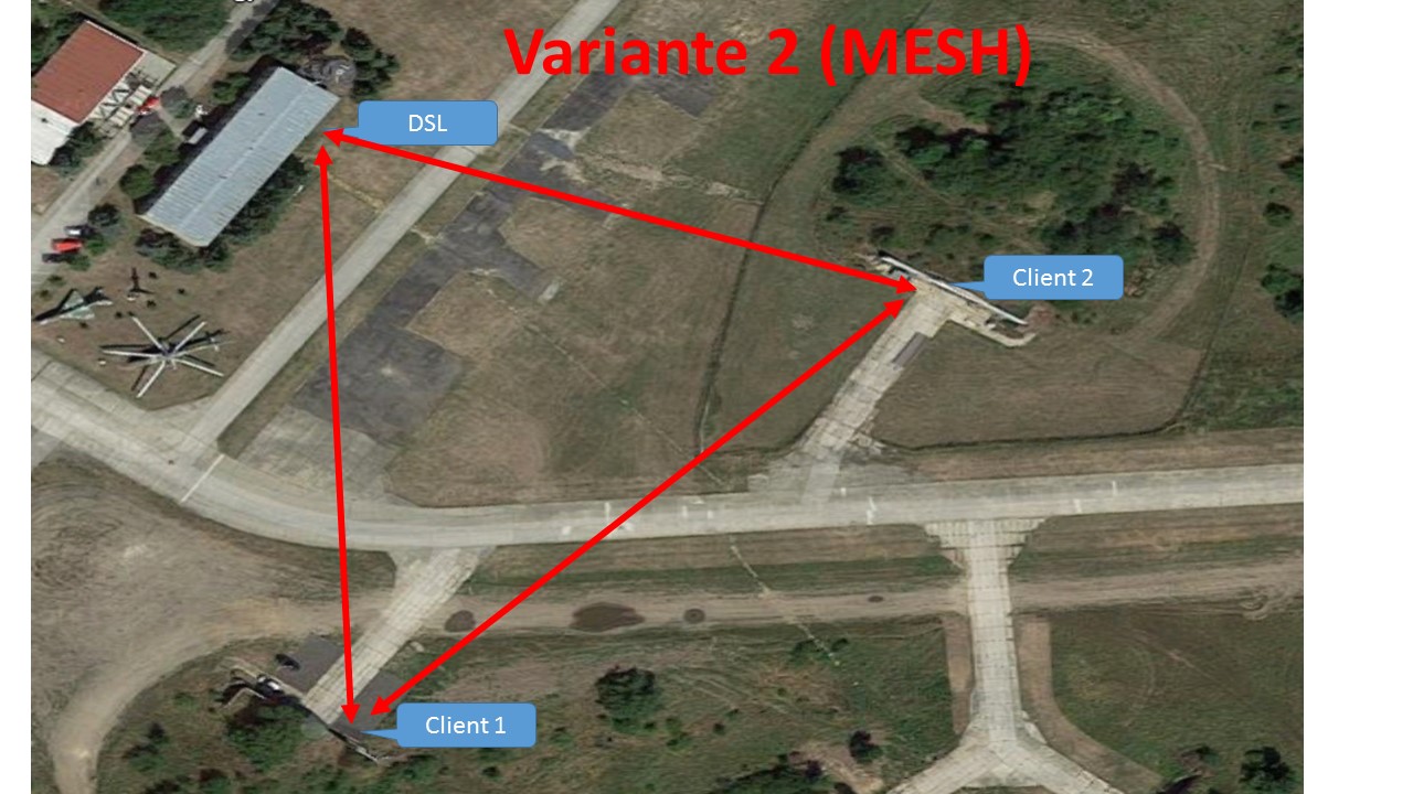

ich möchte zwei Shelter auf einem Flugplatz über die Ubiquiti Nanon M5 erreichbar machen. In einem dritten Gebäude liegt DLS und damit das Netzwerk mit WAN an.
Die einfachste Lösung wäre einfach zwei Bridge-Verbindungen aufzubauen. Das würde allerdings Kosten für 4 Geräte bedeuten.
Das würd eich geren auf 3 Geräte minimieren.
1. Frage: Folglich möchte ich gerne wissen, ob man in ein Hauptgerät auch gleichzeitig zwei Clients verbinden kann und welche Einstellungend dazu getroffen werden müssen?
Ich habe extra ein Bild der räumlichen Situation nachgestellt, damit Ihr auch einschätzen könnt, ob der Öffnungswinkel ausreicht.
2. Frage: Kann man auch ein MESH-Netzwerk aus drei Stationen M5 aufbauen? und welche Einstellungen müssen da getroffen werden?
3. Frage: Gibt es andere Vorschläge zur Lösung mit drei Stationen?
Danke!

RIchtfunk ist immer eine 1:1 Verbindung. Also pro Strecke 2 Nanostationen. :)

bei der hobbyfliegerei kann sowas auch durch richtfunk geschehen (störung der instrumente)... aus deinem bild sehe ich zwei "taxiways", die "durch" den richtfunk führen.
