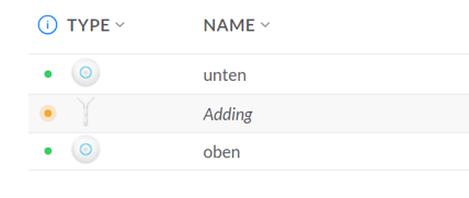

Ok, danke! Da steht bei mir alles auf Auto.
Liegt es vielleicht daran, dass ich den Cloud Key nicht habe?
Oh Mann, jetzt habe ich den Factory Reset über den Knopf + 5 sek halten gemach und kann er wird nicht mehr geaddet...
Nach einem Factory Reset vom AP musst du ihn im Controller löschen. Erst danach wird er wieder als "hinzufügbar" erkannt und angeboten.
