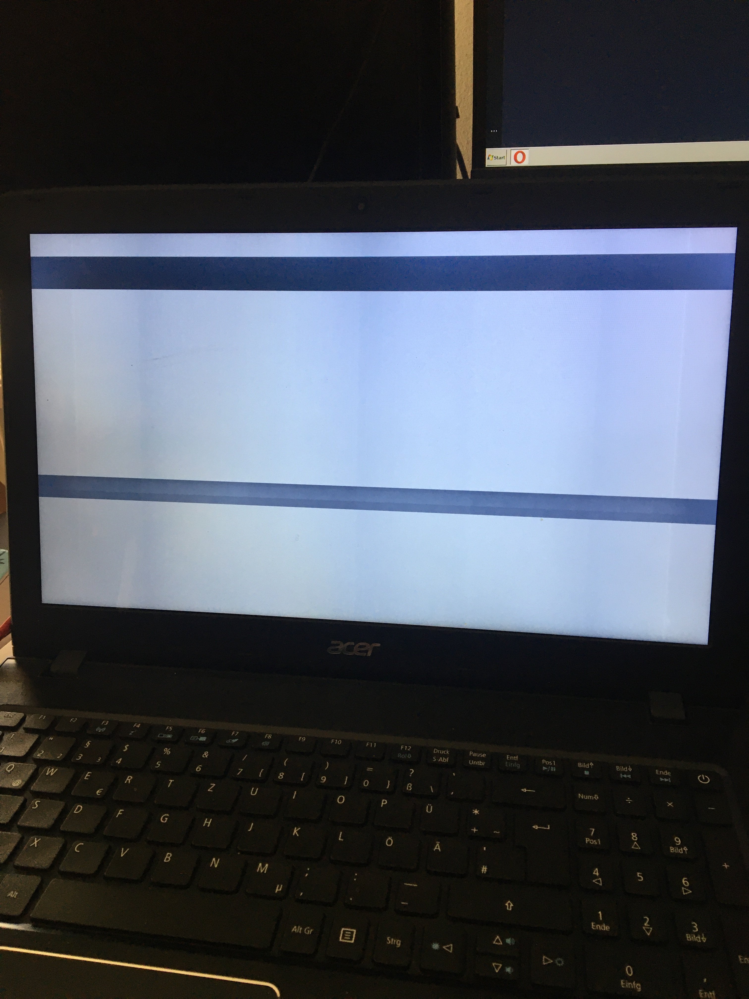

ich habe folgendes Problem:
Ich will auf meinem Acer Aspire E 15 Ubuntu 18.04.3 LTS installieren. Solange ich per USB Stick boote läuft alles gut, installieren geht auch Problemlos, fahre ich den Laptop runter, entferne den Stick und starte per SSD habe ich nur weiße großflächige Streifen/ Grafikfehler und kann nur noch per I/O Taste ausmachen.

Ich komme nicht mal bis ins Grub, sobald der Laptop ohne den USB Stick gestartet wird sind diese weißen Balken zu sehen (es kommt wirklich nichts vorher - nicht mal das ACER Logo) - hätte ich bei ersten Post direkt ausführlich erklären sollen, sry mb.
Dann hättest du ein defektes Gerät. Sollte bei dir die Platte/SSD defekt sein ? Entferne sie und schaue wie sich dann das Gerät verhält. Treiber werden erst nach Grub geladen. Alles davor und das du nicht das Acer Logo siehst, schließt auf Hardware Fehler und hat nichts mit dem System zu tun.

Ich hab die Platten gewechselt leider ohne Veränderung, immer noch weiße Balken wenn ich ohne USB Stick booten will.
Ich hab sowohl die WD 1 TB HDD, als auch einen 96 GB Kingston SSD Riegel (k.A. was genau das ist) ausgebaut und eine geprüfte HDD eingebaut.
Dann, wieder mal, USB Stick Ubuntu 18.04.3 aufgespielt, die "zusätzliche Treiber" Option ausgewählt und leider wieder das gleiche Ergebnis bekommen - also nach dem Anschalten des Laptops direkt weiße Balken, kein Acer Symbol, keinerlei Ansprache auf Tasten.
