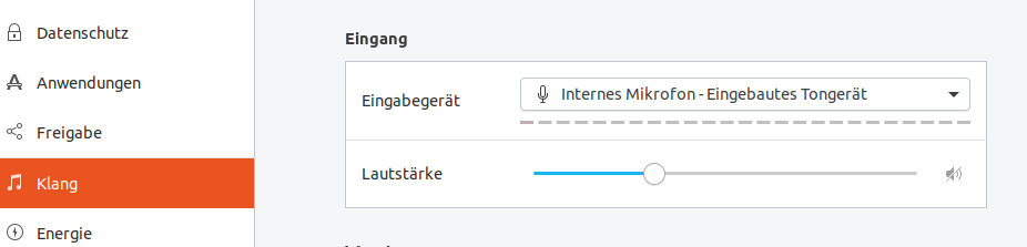

ich habe seit einiger Zeit das Problem, dass ich das Mikrofon nicht permanent stumm schalten kann. Neben
dem Schieberegler (siehe Bild) befindet sich die Schaltfläche <Stumm>. Aber nach einem Neustart ist das Mikrofon
leider wieder aktiv und nicht mehr stumm. Vorab: Leise stellen wäre keine 100% Lösung!
Gibt es diesbezüglich vielleicht eine einfache Lösung?
Danke euch im Voraus.

Pulseaudio kann über verschiedene Dateien konfiguriert werden.
http://manpages.ubuntu.com/manpages/bionic/man5/pulse-cli-syntax.5.html also man default.pa
set-source-mute
also den Namen des Mikrofons heraussuchen
Code:
pacmd list-sources
pacmd list-sources|grep name
pacmd set-source-mute <name> 1
pacmd set-source-volume <name> 0
in der Kommandozeile und dann entsprechend in eine der .pa Konfigurationsdateien - user oder systemweit je nach Bedarf - eintragen
