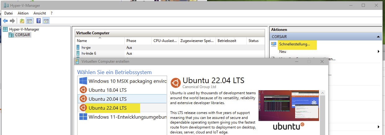

hattest Du schon einmal Ubuntu unter Hyper-V installiert/probiert?
Oder bist Du gleich auf VirtualBox eingestiegen?
Grüße T. N.
ein halbwegs aktuelles Ubuntu ist bereits in der Schnellerstellung enthalten:

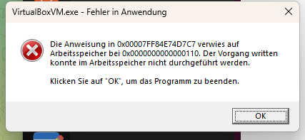

Ich habe jetzt mal den hypervisor in windows irgendwie beendet mit einem cmd Befehl und auch 3d-Beschleunigung für die VM aktiviert, dann lief es plötzlich flüssig, aber nach einigen Minuten tritt wiederholt ein Crash mit diesem Fehler auf:
Es scheint jetzt behoben zu sein, wobei ich nicht mit Sicherheit weiß woran das genau Lag. Habe zuvor den Befehl bcdedit /set hypervisorlaunchtype off in Powershell eingegeben und neu gestartet, vielleicht war es das.

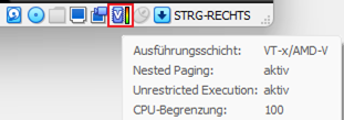

Wenn nicht, wird dir im "Tray" von Virtualbox eine Schildköte angezeigt?
Dann ist im System noch ein Hypervisor aktiv. Ich habe mich selber seit Wochen mit diesem Problem beschäftigt. So habe ich das deaktiviert...
Wenn sämtliches HyperV deaktiviert ist, solltetst du VT-X aktivieren können und es dann so aussehen:
