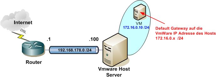

Hi,
ich habe schon überall im Internet gesucht, allerdings nicht´s passendes gefunden.
Ich habe mir eine VM erstellt, auf der Ubuntu 13.04 installiert ist. Über DHCP kam ich sofort ohne Probleme ins Internet. Nun wollte ich aber, dass die VM von meinem Host-Netz getrennt ist.
Mit dieser Anleitung: http://service.avm.de/support/de/SKB/FRITZ-Box-7390/581:Statische-IP-Route-in-FRITZ-Box-einrichten habe ich mit IP Routing es so hinbekommen, das die VM auch mit meiner gewählten IP-Adresse angezeigt wird.
Ich habe allerdings die Adressen wie folgt aus der Anleitung ersetzt bzw. waren durch standart einstellungen vorgegeben.
192.168.10.0 -> 192.168.178.0
192.168.20.0 -> 10.10.10.0 (Punkt 8. Anleitung)
192.168.10.20 -> 192.168.178.20 (Punkt 10. Anleitung)
192.168.20.1 -> 10.10.10.1 (Abschnitt 2) Habe ich dann in der VM eingestellt.
Die VM hat nun die einstellungen:
IP-Adresse: 10.10.10.10
Vorgaberoute: 10.10.10.1
Bei der Statische IPv4-Routing-Tabelle in der Fritz box. Ist folgendes eingestellt:
Netwerk Subnetzmaske Gateway
10.10.10.0 255.255.255.0 192.168.178.20
Und ja in der Fritzbox steht tatsächlich Netwerk^^
Jedenfalls sehe ich die VM in der Netzwerk übersicht von der FritzBox als "PC-10-10-10-10" mit der adresse 10.10.10.10 aber ich komme mit dem Firefox in Ubuntu nicht ins Internet.
Ich hoffe ich konnte das verständlich erklären und mir kann jemand helfen. Ich muss dazusagen ich kenne mich mit Netzwerksachen nur bedingt aus. Also hoffe ich das ihr mir nicht direkt alle möglichen Fachbegriffe um die Ohren knallt.
