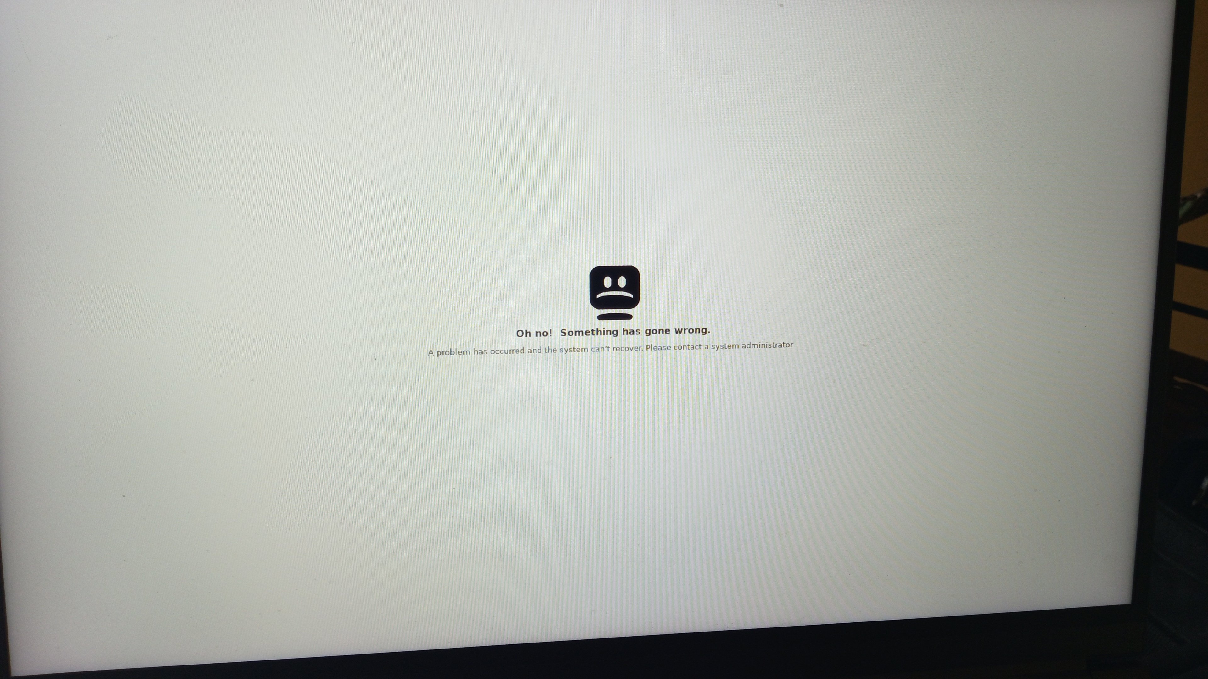

Liebe Community,
nach einem Update bootet mein Linux Ubuntu nicht mehr.
Ich erhalte folgende Fehlermeldung:
Oh no! Something has gone wrong.
A problem has occourred and the system can't recover. Please contact a system administrator.
Ich habe das Linux von der 20er Version auf die 22er Version aktualisieren wollen. Irgendwann konnte ich nicht die Bildschirmsperre Stunden nach Rückankunft zur Eingabe des Passwortes aktivieren. Zustand war wie eingefroren. Ich habe dann ein Reset gemacht und dann kam es zu o. g. Fehlermeldung. Meine Frage ist nun: wie kann ich das system wieder reparieren ohne das meine Daten verloren gehen.

Erstmal hättest du vorher ein Timeshift-Backup machen sollen, auf das du jetzt zurückrollen könntest.
Vermutlich hast du das System mitten im Upgrade ausgeschaltet, während es auf eine Eingabe gewartet hast.
Kannst du bei der Kernel-Auswahl beim Boot Advanced Options auswählen und da ins Recovery booten?

Das sind SEHR wenig Informationen, um das Problem einzugrenzen. Was für ein Rechner? Oder VM? Woher kommt die Fehlermeldung? Vom BIOS? Vom System? Wie hast du aktualisiert? Was wurde angezeigt, als du resettet hast? Ist das ein Dual-Boot System? Bootloader? UEFI oder BIOS? Secure Boot? Wird noch ein Kernel geladen? Fehlt die intrd? Scheitert der Zugriff aufs Root File System? Fragen über Fragen.
Dafür müssen wir erst mal herausfinden, in welchem Zustand das System überhaupt ist. Am besten geh systematisch vor: Du schaltest den Rechner ein. Was passiert dann bzw. was sollte passieren? Geh Schritt für Schritt durch: Bootloader, Kernel, initrd, Root File System und schaue, was davon noch funktioniert, ob es noch da ist usw. Falls das Root File System noch existiert, versuche Logs vom Update zu finden. Wenn man weiß, was schief gegangen ist, hilft das weiter.

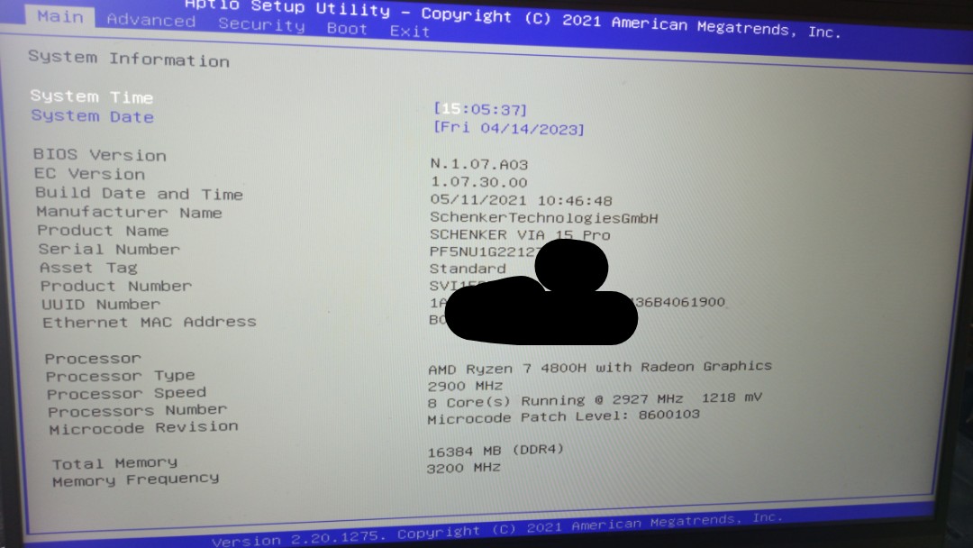

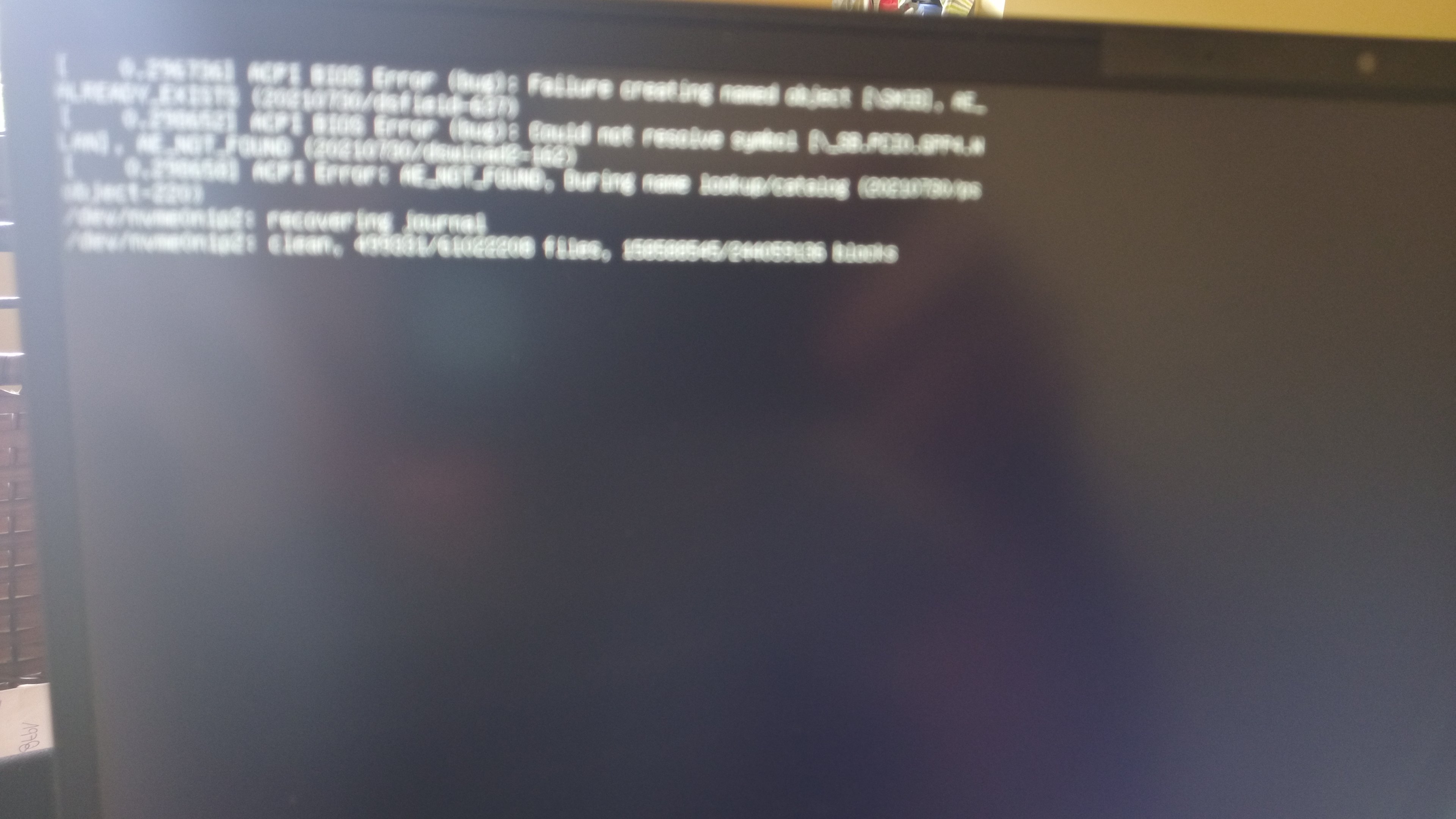

Liebe Community danke für eure schnellen Zuschriften. Ich verstehe, ich sollte eine Neuinstallation machen und vorher die Daten sichern. Folgende Bilder habe ich gemacht.

Terminal für Befehle ist nicht möglich. Es kommt gleich das Bild siehe oben
