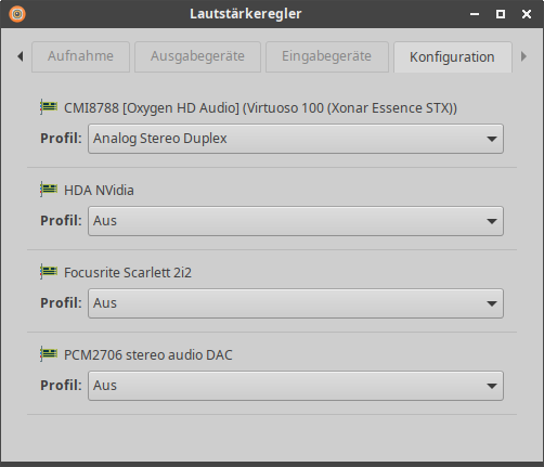

Zur Aufnahme am besten die Soundkarte auf dem Desktop deaktivieren und dann mit Audacity direkt über Alsa auf das Device zugreifen:
Terminal - ghecko@g5r7: ~-Schreibtisch_002.png
Also hier wird mir angezeigt "The sound device does not have any captures controls"
