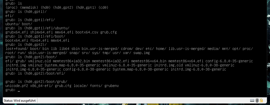

ich habe ein kleines Problem und nicht sooo viel Ahnung von Linux. =) Ich habe 2 Ubuntu 24.04 Hyper-V VMs als Entwicklungsumgebungen. Ich habe die seit 2-3 Monaten nicht mehr an gehabt und als ich sie jetzt wieder anschalten wollte, fiel mir auf, dass ich die Passwörter vergessen und nirgends aufgeschrieben habe. Ist nicht mega dramatisch, weil man die VMs leicht wieder aufsetzen kann und der Code auch auf Github ist, deswegen habe ich die Passwörter wahrscheinlich auch nicht aufgeschrieben. Nur in der einen VM ist ein bißchen was an Code mit dem ich mal rumgespielt habe, der nicht eingecheckt ist, an den ich gern nochmal dran würde.

Mein Problem dabei ist, dass bei mir das GRUB Menü nicht kommt, sonder nur ein CLI:
mount oder passwd kennt er auf der Kommandozeile nicht:
Kann mir wer weiterhelfen, was ich tun muss um in den Recovery Mode zu kommen?
Danke!
Der scheint die Startpartition nicht zu finden. Liegt die eventuell auf einer weiteren virtuellen Festplatte?

Ok hat funktioniert, danke Euch für Eure Beiträge und Hinweise, manchmal braucht man nur den Schubs in die richtige Richtung.
