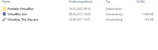

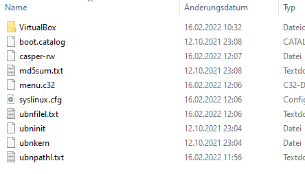

Da ich auf mein Windows Vista altes Notebook nicht mehr draufkomme. Wollte ich mit einem Linux stick booten. Leider kommt immer wieder die Meldung Missing Operating System. Im Bios habe ich auch die HDD als letzte Prio drin. Aber irgendwie wird der Stick nicht so richtig erkannt.
Den stick habe ich mit Linux USB Creator erstellt und auch mit Unetbootin versucht. Bei beiden Methoden kommt die Fehlermeldung.
Die ISO-Datei von Ubuntu ist 21.10 Desktop amd64 und es wurde auch versucht mit der Version ubuntu.20.04.03 desktop amd 64
Kennt sich jemand damit aus? Anbei noch ein Bild vom Ordner.

auf dem stick ist was mit virtual box drauf aber ich erkenne dort keine live Linux typische dateien...vll nochmal mit dem tool kopieren und schauen welches laufwerk (buchstabe) das richtige ist.
Ich frage mich auch, was Virtual Box da zu suchen hat.

wie schon geschrieben. auf dem Stick ist nichts von Linux Bootsystem zu erkennen.
Iso runterladen und auf den Stick neu draufschreiben, ich nehme Balena Etcher ist einfach und leicht zu bedienen.

Das verstehe ich auch nicht. Wieso Virtual Box drauf ist...für mich sieht der Stick nicht bootfähig aus mit den Inhalt.

Der bootloader dürfte syslinux sein, mit Legacy boot, da keine ESP vorhanden ist .
Edit: Der Laptop hat wohl ein UEFI, um den Linux Stick booten zu können, muss dann das CSM aktiviert sein

Ich habe es mit Rufus probiert und es klappt super. Der Stick ist ultra langsam aber erfüllt das Ziel.
Danke für die schnelle Lösung.
