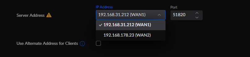

Die Fritzbox weist meiner UDM Pro eine IPv4 Adresse zu die ich fixiert habe. Bevor ich meine 2te Internetleitung bekommen habe konnte ich bei der VPN Server konfiguration die externe IP als Gateway eintragen damit das VPN funktioniert und ich mich verbinden konnte.
Durch den zweiten ISP sagt er mir jetzt das er die öffentliche IP Adresse keinem WAN zuordnen kann und ich kann es manuell nicht einstellen somit bekomme ich keine Verbindung mehr.
Kling nach einem Software-Bug im User-Interface. Hast Du die Frage auch schon in der UniFi eigenen Community gestellt? Meine Vermutung, wenigstens eines der Interfaces braucht eine öffentliche IP-Adresse, daher:

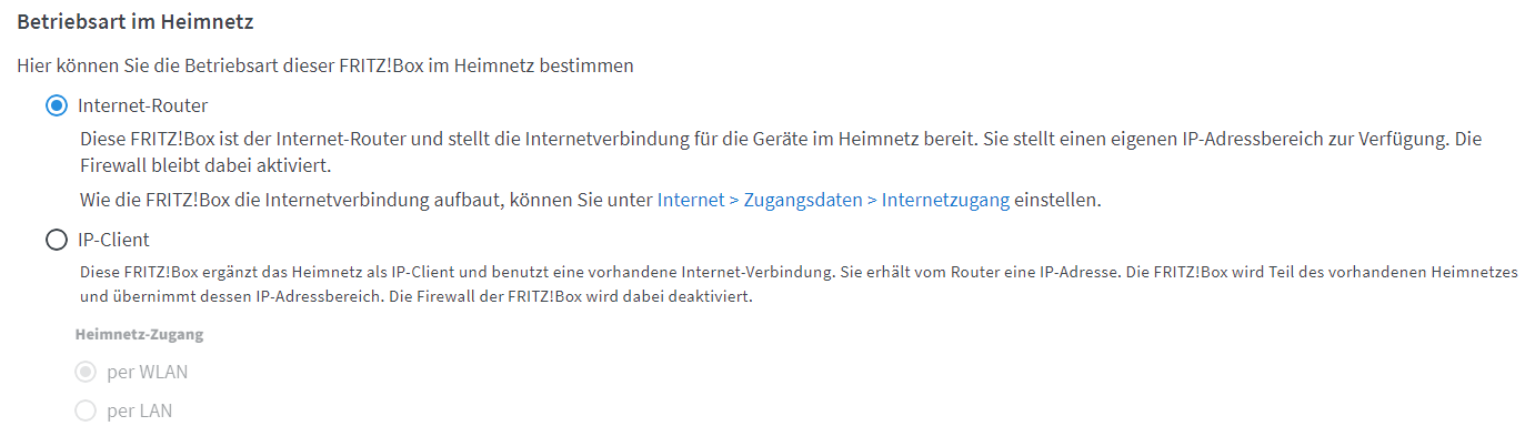

DHCP kann ich ausschalten aber dann hat die UDM halt eine fix vergeben IP von mir. Sollte es in der Fritzbox eine Option geben die Router Funktion zu deaktiveren? Ich hätte sie nämlich nicht gefunden.

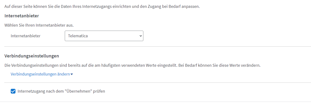

unter Zugangsdaten Internet sieht es so aus
Mit der Funktion PPPoE-Passthrough kannst Du den Router in der FRITZ!Box umgehen. Die UDM-Pro muss dann von DHCP auf PPPoE umgestellt werden.

Ich habe es gerade getestet, die Fritzbox würde grünes Licht geben nachdem ich das PPPOE aktiviert habe mit den Verbingungstests allerdings bekommt eine UDM dann keine IP Mehr
vermutlich weil ich keine Zugangsdaten habe die ich eintragen kann da diese in der Fritzbox voreingestellt sind.
