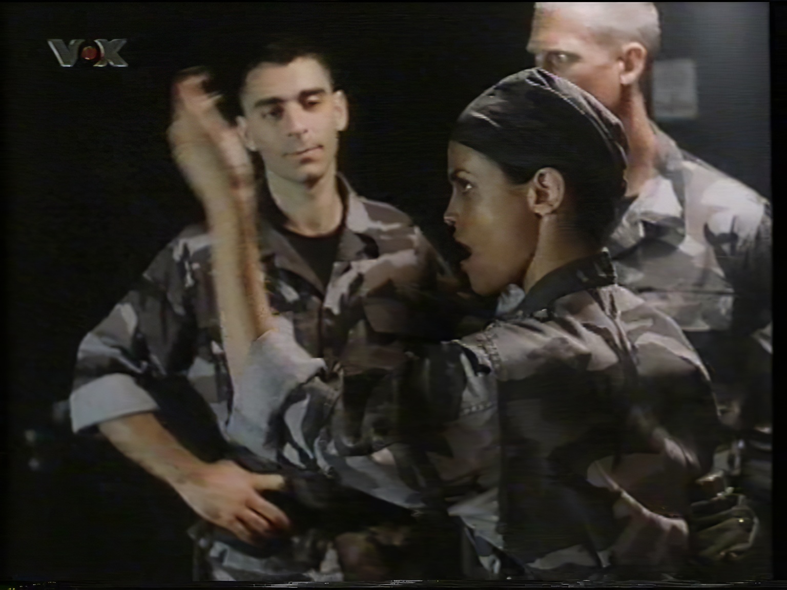

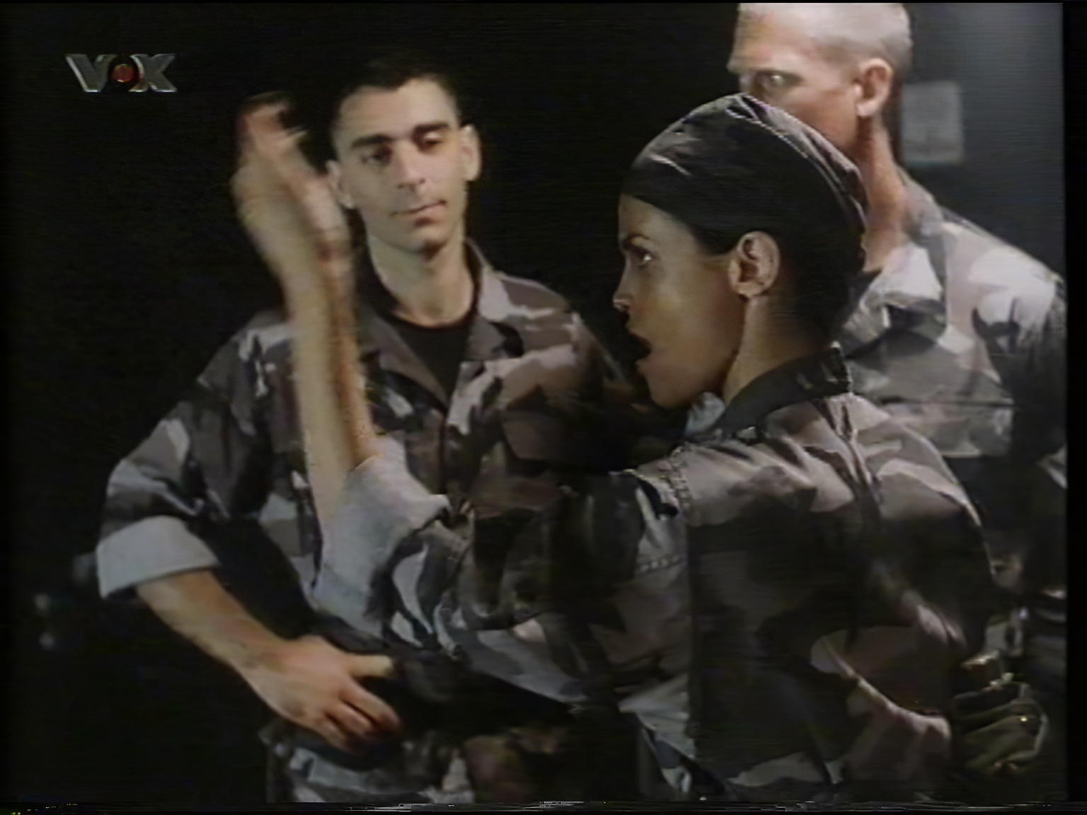

Was können übriges heute A.I. Algorithmen auf die Schnelle? Man kann durchaus VHS Aufnahmen billigster Z-Movies schnell optisch ansehnlich machen, nur nicht den Inhalt. War ein kurzer S-Video Testlauf mit der Hauppauge HVR-5525 + Blaupunkt RTV-950 (Panasonic NVFS-200) mit Gigapixel Unterstützung. Mit Video Enhance AI für Videos sollte das sicher vergleichbar werden, wenn man einzelne Kameraszenen manuell einstellt. Würde ich jedenfalls als Minimum bei wertvollen Familienaufnahmen machen und sicher das eine oder andere Bild sogar manuell mit Videobandstreifen retuschieren.
vlcsnap-2021-01-02-22h25m14s175.jpg vlcsnap-2021-01-02-22h25m14s175-edit.jpg
Da ich noch eine ausgediente HVR 3300 und meine liebe Leadtek Winfast TV 2000Xpert habe, Letztere bot eine Fülle an Aufnahmeeinstellungen, wo ich bei Zeiten selbst auf meiner Windows 7 Retrokiste experimentieren werde. Ja, VHS frisst Zeit und den letzten Viderecorder hatte ich vor 5 oder 10 Jahren in den Händen. Wenn ich die wenigen Videos die ich nochmal archivieren kann auf den Zustand des rechten Bildes als Standbild mit etwas mehr optischen Tiefgang bei den richtigen Einstellungen bringen kann, reicht mir das übrigens.
