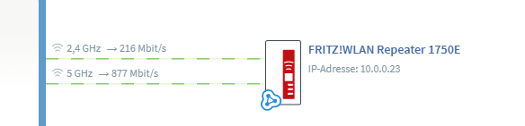

der durchsatz halbiert sich pro Hop! Daher solltest du dir mal anschauen über wieviel hops(repeater) der client(PC) muss bis zur fritzbox. Außerdem gibt es in der Fritzbox diese mesh übersicht, was wie vernetzt ist und welche datenraten die verbindungen haben...vll mal anschauen oder nen screenshot teilen

Die Übersicht zeigt jeweils nur einen „Hop“ vom Repeater zur Box. Die Repeater sind einfach nur im WLAN - hätte aber gedacht, dass 180Mbit dennoch drin sein sollten. Der Maximalspeed wird im LAN und bei direkter WLAN Verbindung zur Fritz!box problemlos erreicht.

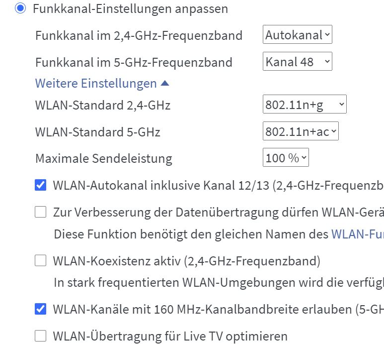

Ja, siehe Bild. Manche Kanäle können keine 40/80+ Mhz daher nutze ich gerne den 48. Die Autoeinstellung nimmt u.U. auch nicht optimale Kanäle.
Unten muss man je nach Box 80 bzw. 160 Mhz erst noch aktivieren und die WLAN Koexistenz kann das Band auch auf 20 Mhz in 2,4 Ghz WLAN einschränken. Es kann sein das im Repeater auch noch ähnliche EInstellungen getroffen werden müssen, habe keinen.

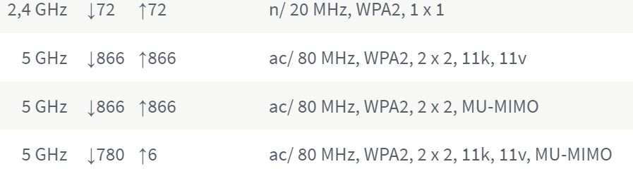

Bei den Endgeräten kann man dann auch checken wie die aktuell laufen
