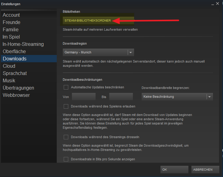

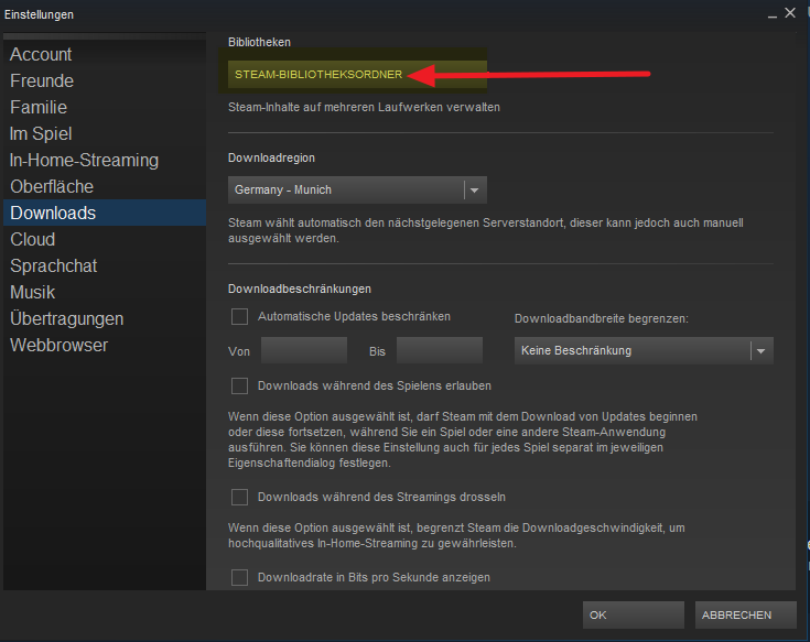

An sich lässt sich Problem für Steam ziemlich leicht lösen, da man schon längere Zeit weitere Steam-Ordner hinzufügen kann (und mit Rechtsklick zum Standard-Ordner deklarieren lassen).
