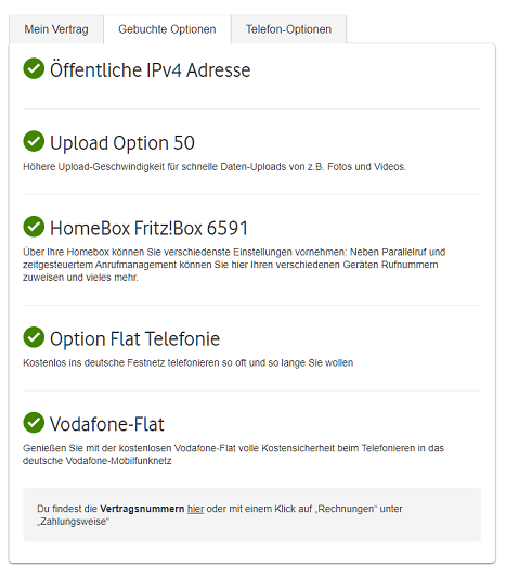

Rufe bei der Vodafone Hotline an und sage das zu aus Beruflichen Gründen eine IPV4 brauchst um eine VPN Verbindung mit dem Firmemserver aufzubauen. Meistens aktiviert der Mitarbeiter dann die Option Dualstack dann hast du eine getrennte IPV4 als auch IPV6.
Der "offizielle" Weg um als Privatkunde bei Unitymedia von DS-Lite wegzukommen liegt darin, entweder Power-Upload (doppelte Uploadgeschwindigkeit) oder die Telefon-Komfort Option (3 Rufnummern + Fritzbox) zu buchen. Danach kannst du dich beim Kundenservice melden und die Umstellung auf nativen Dualstack verlangen.

Er ist aber kein Unitymedia Kunde mehr sondern Kunde bei Vodafone, bei Vodafone gibt es einfach die Option IPV4 die einem der Hotline Mitarbeiter buchen kann. Man muss natürlich begründen warum man die IPV4 braucht, wenn man das halbwegs plausibel erklären kann bucht einem der Mitarbeiter in der Regel diese Option.

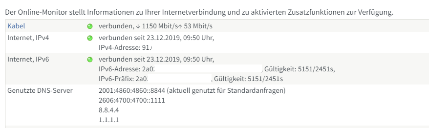

Hat der andere Rechner mit dem telekom-Zugang auch IPv6? In dem Fall könntest du die Verbindung einfach darüber aufbauen. DSlite ist nur ein Problem bei IPv4.

Ich habe jetzt in die Fritzbox geschaut. Dort sind IPv6 Adresse angegeben. Die Frage ist nur, wie ich "VPN Connect" mit IPv6 konfiguriere..
