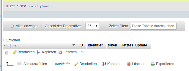

Also ich teste gerade nur einmal das set_security_token().
Die Datenbank ist erstellt und auf meiner loginseite steht das :
PHP:
            $security = new cookie();
            $security->set_security_token($user['id']);
Hier wird auch richtig der Wert 1 übergeben, in der neu erstellten Tabelle ist auch ein Datensatz mit ID 1.

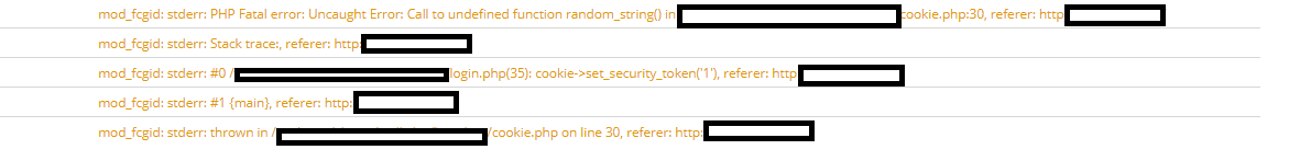

Ich bekomme jetzt im Protokoll folgende Fehlermeldung:
So das ist das erste Problem.

Du willst die Methode aufrufen, nicht die funktion.
falsch: random_string();
richtig: $this->random_string();
