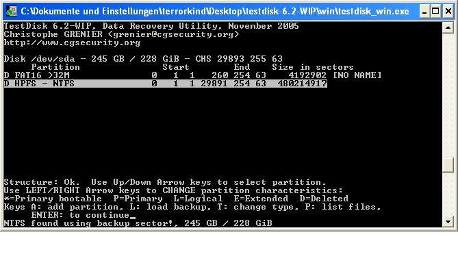

hi fiona, danke für deine hilfe
ich kann mir die dateien der verlorenen partition mit p ansehen...
einen screenshot der suche hab ich gepostet.

Ich gehe mal von deinem Screen anch der tieferen Suche aus.
Ist dieser hier;
https://www.computerbase.de/forum/attachments/screen1-jpg.38703/
Setze die untere Partition mal mit dem Links oder Rechtspfeil auf der Tastatur auf P für primäre Partion.
Wenn du von der Partition bootest dann setze die auf * (Stern).
Weiß ich auch nicht mangels Info.
Lasse die obere Fat16 >32 mb auf D=deleted (gelöscht) da keine zwei Partitionen denselben Speicher belegen können.
Ist ja auch die Partition nach deiner Aktion mit Dos 6.22.
Bestätige dann mit Enter.
Gehe dann auf [Write].
Bestätige dort mit Enter und y.
Bei deiner Partition ist der Bootsektor defekt.
Daher kommt dort das Menü Boot.
Gehe dort auf [Backup BS].
Bestätige da auch mit Enter und y.
Dann wird der repariert angezeigt.
Beende Testdisk und starte den Computer neu.
Wenn chkdsk bei Systemstart kommen will, beende chkdsk erstmal.
Geht innerhalb von 10 Sekunden durch beliebigen Tastendruck.
Überprüfe das Ergebnis und teile es mit.

ich konnte alle daten wieder herstellen und auch von der partition booten.
windows läuft jedoch extrem langsam und fehlerhaft (zb. keine startleiste mehr).
ich sichere gerade meine daten auf ne andere platte und werde das raid wohl neu formatieren müssen.
