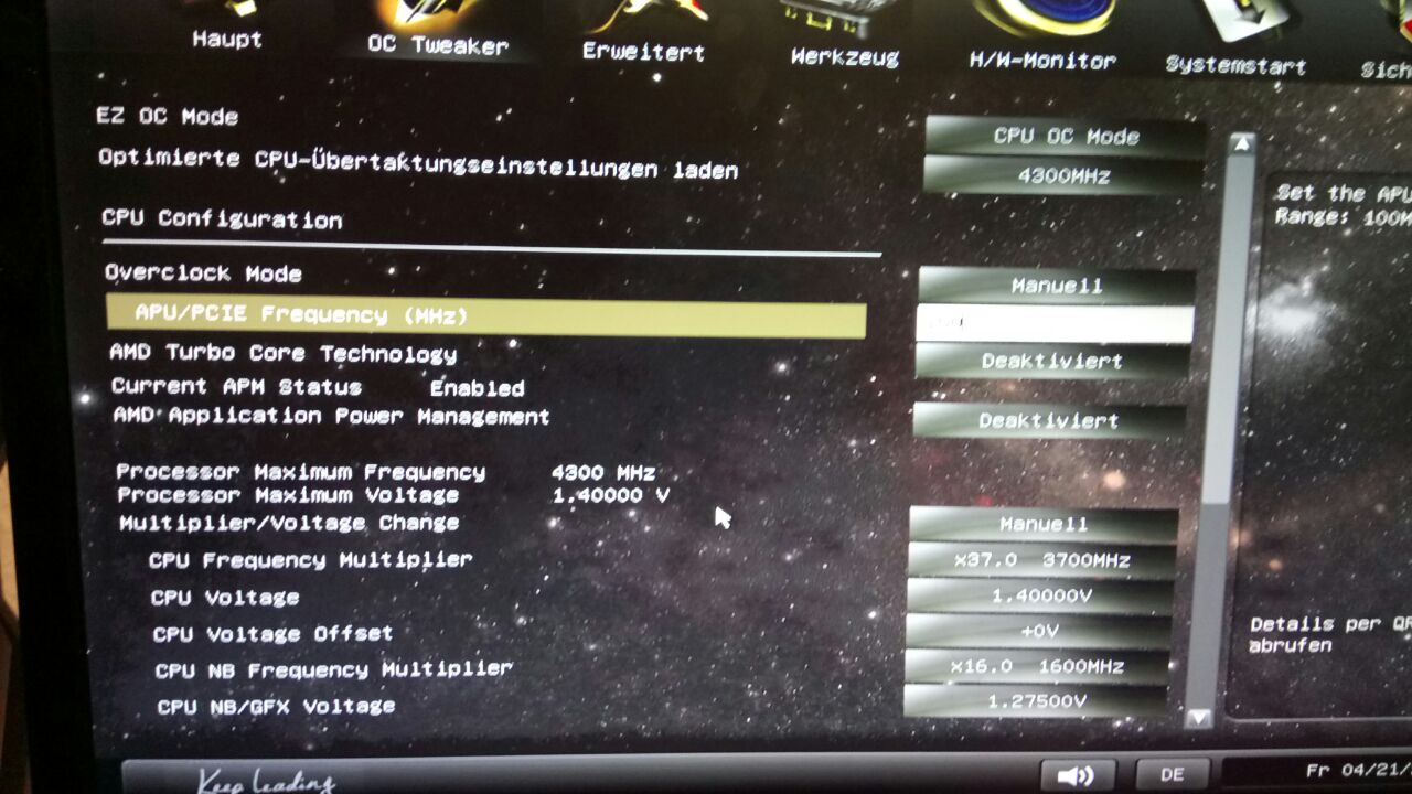

So ich habe noch mal alles geschaut. Das einzige was ich zeigen kann ist wie folgt.
Auto Takt des Bios: ( APU/PCIE Frequency (MHZ) ) liegt bei 116

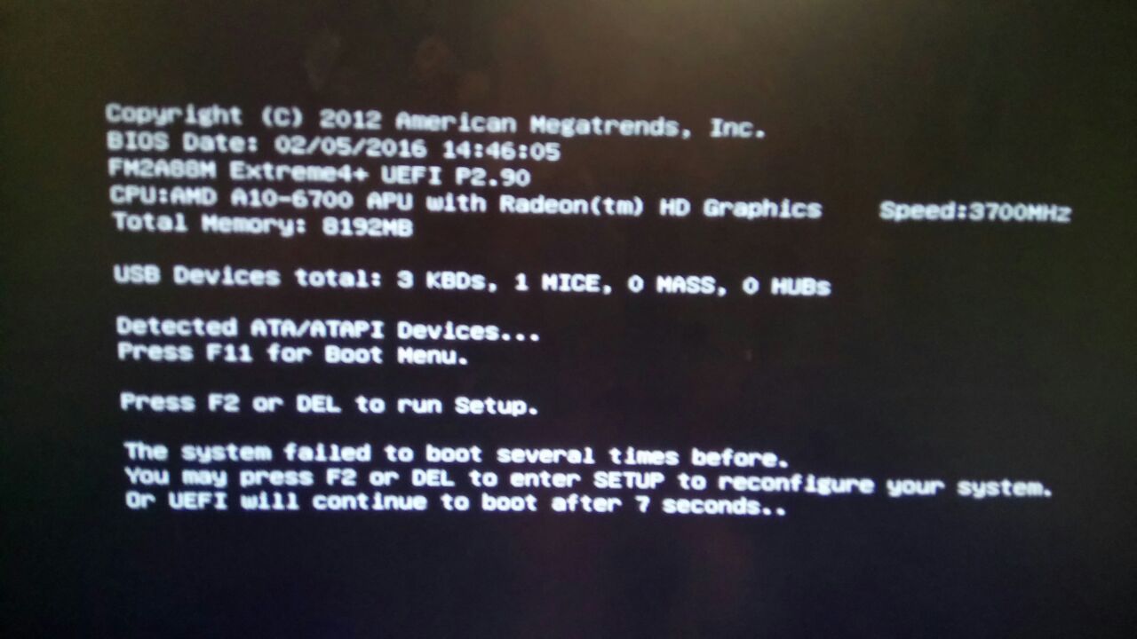

Danach wenn ich denn PC neu Starte bekomme ich die Meldung nach denn 2 versuch des Start Vorgang.

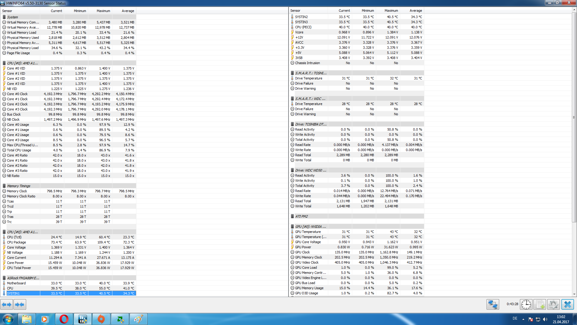

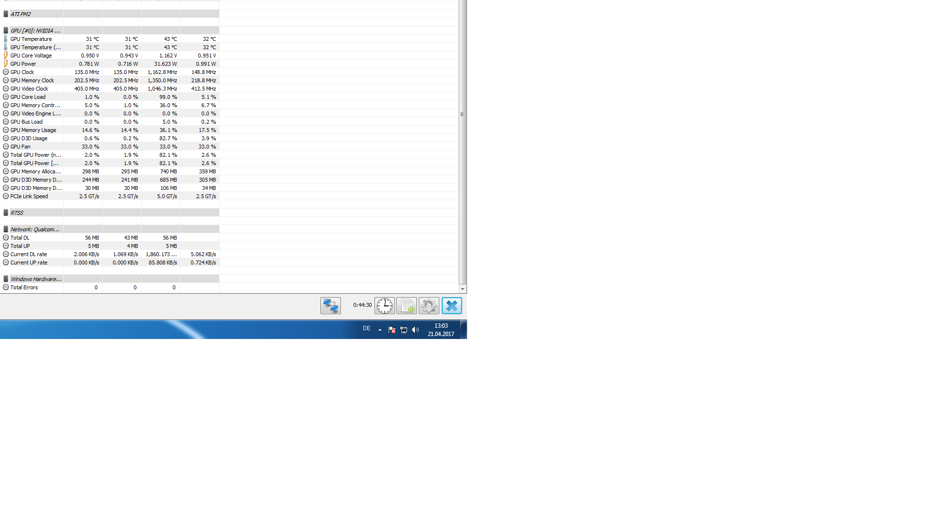

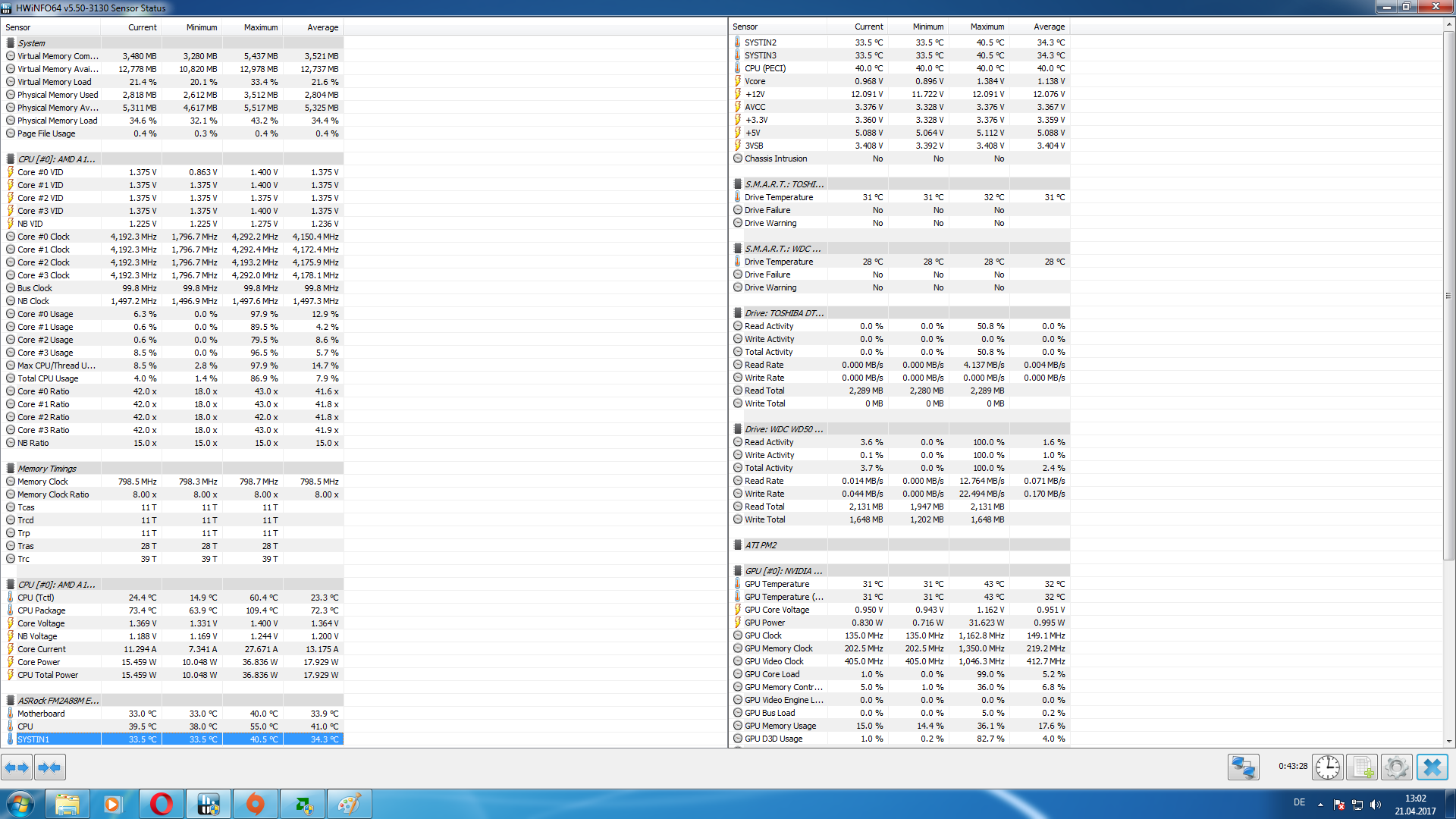

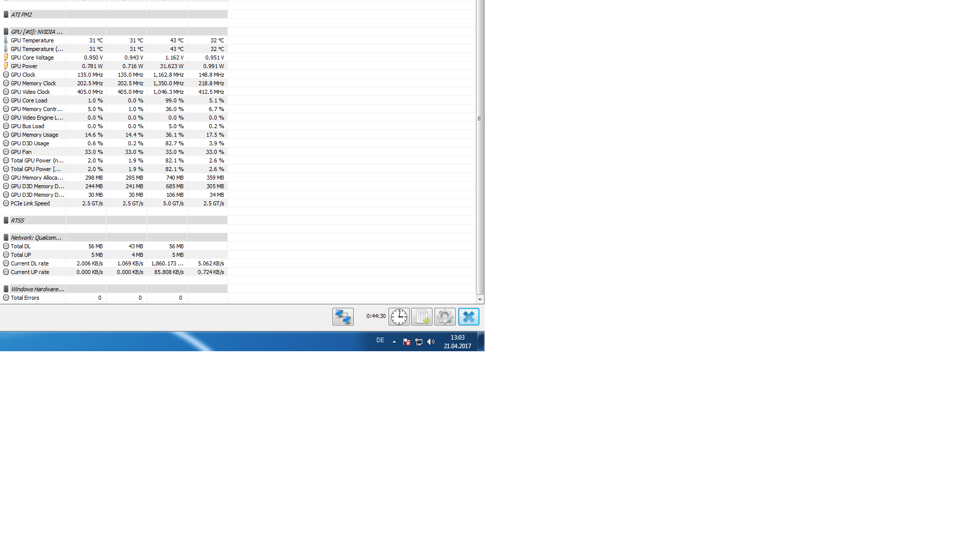

Wenn er dann endlich gestartet ist läuft alles Stabil keine abstürzte oder der gleichen die temp des CPU ist auch in Ordnung find ich. Ich habe hier noch mal alle Daten auf einen Blick hoffe die reichen.
Hoffe man kann mir etwas weiter Helfen. PS: der Kühler ist der Boxen Kühler von AMD
