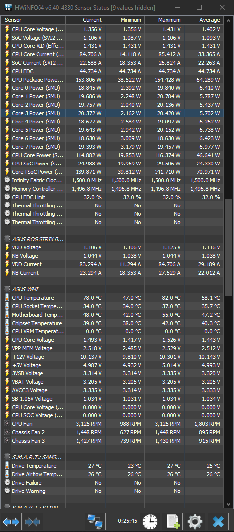

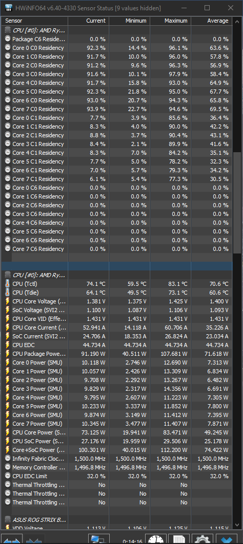

bitte Screenshot von HW-Info reinstellen wo man die Wattangaben und Stromlimits (PPT/EDC usw erkennen kann. Man kann screenshots auch richtig mit Bordmitewln machen ohne schlechtes Handyfoto

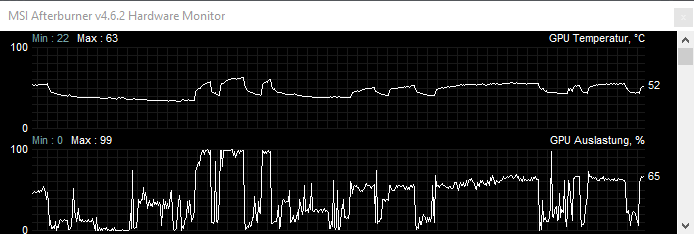

Habe jetzt mal ein paar screenshot wärend Watch Dogs Legion gemacht habe es auf den niedrigsten einstellungen mal gespielt habe so meine 60 fps durchschnittlich manchmal auch 80 aber wie man sieht ist meine cpu nicht annähernd an den taktraten oder an einer auslastung und von der gpu brauchen wir gar nicht erst reden xD

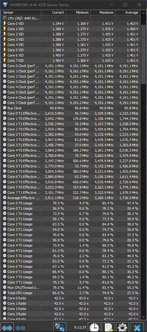

Und hier bei Cinebench R23
Na ja, kein Unterschied. Da steht bei beiden jeweils min 4,2 GHz auf allen Kernen, also nie weniger.
Von 4,0 ist da nichts zu sehen.

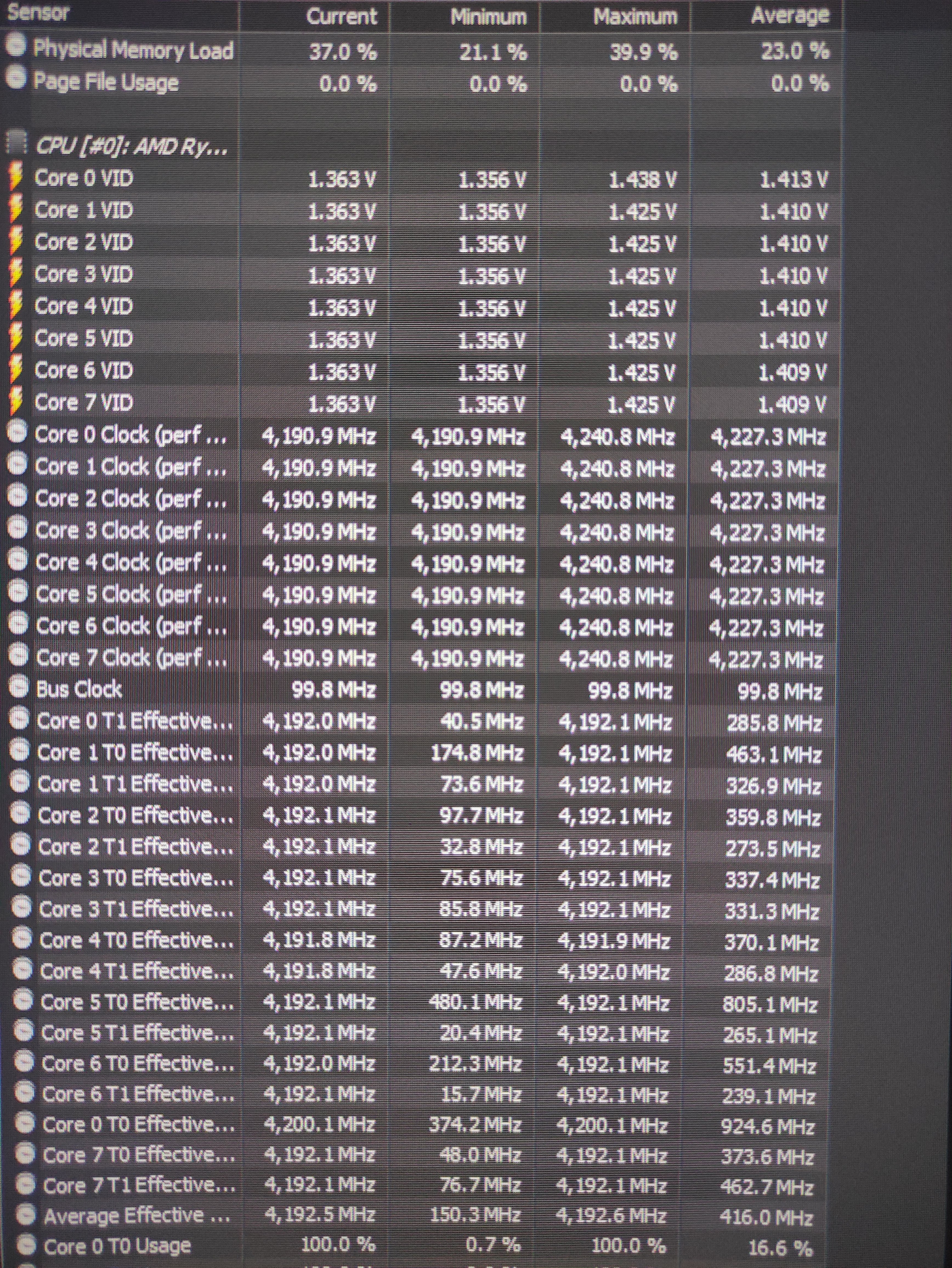

Naja das sind nicht die Effektiven Zahlen sondern die die ich eingestellt habe das eine oben sind die Taktraten die ich eingestellt habe und darunter sind die effektiven also wie sie in diesem moment takten
Ach so, ja hast recht.
Vielleicht hat's damit was zu tun.
This method relies on hardware's capability to sample the actual clock state (all its levels) across a certain interval, including sleeping (halted) states. The software then queries the counter over a specific polling period, which provides the average value of all clock states that occurred in the given interval... But please note that this effective value is the average clock across the polling interval used in HWiNFO.
Und die CPU läuft in Games ja nie durchgehend auf Volllast.
Also erst mal schauen, ob das überhaupt bei jemandem anders ist. Eventuell spielt auch die eingestellte polling rate in HWiNFO noch eine Rolle. Könnte bei Volllast vielleicht auch noch zu zusätzlichen Reaktionsverzögerungen dabei kommen.
