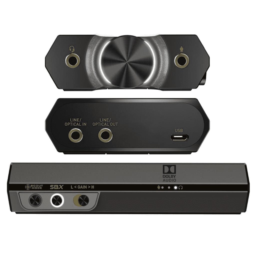

Was mich jetzt aber noch etwas verwirrt, der optische Ausgang an der G5 sieht aus wie Klinke?
was für Kabel brauche ich da genau? Wollte mir noch ein längeres Kabel besorgen, da das beiligende ziemlich kurz ausschaut.....https://www.amazon.de/KabelDirekt-Digitalkabel-Digital-Audiokabel-Audioübertragung-Stereoanlage/dp/B004YEH4Q6/ref=sr_1_4?_encoding=UTF8&c=ts&dchild=1&keywords=Optische+Kabel&qid=1610282312&s=home-theater&sr=1-4&ts_id=316962011
Das hier wird ja wohl nicht passen.....ich brauch also eins, wo auf einer Seite Klinge ist und auf der anderen Seite der optische Stecker? Also praktisch sowas hier https://www.amazon.de/FosPower-Opti.../B00T8HWV62/ref=psdc_1382774031_t2_B000OYCNDE

Normalerweise sollte ein Adapter beim G6 dabesein. Ansonsten gibt sie guenstig beim Haendler Deines geringsten Misstrauens, z.B hier.
ahh ok stimmt gibt ja auch Adapter für. Aber theoretisch sollte auch das Kabel gehen was ich verlinkt habe oder? Also wo schon Klinke fest dran ist
Geht auch, aber ein normales Kabel mit dem Adapter ist flexibler einsetzbar. Nimm was Dir besser gefaellt.
