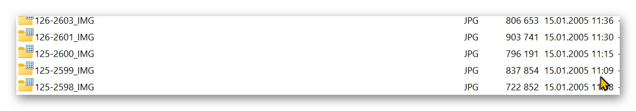

Korrektur: die abgespeicherte Datei lässt sich doch öffnen. Was auffällt dass die Anzeige der Fotosdateien anders ist, es müsste ja das Irfanview-Symbol kommen. Schaut aber jetzt so aus
Irfanview ist aber Standardprogramm

Naja, sichtbar am PC ist ja jpg, nur beim Öffnen taucht das auf. Aber was bedeutet das Symbol bei den Fotos, siehe oben. Normalerweise müsste doch das Irfanview-Symbol da sein.
Windows zeigt immer das Dateisymbol an, welches die Standardanwendung dafür vergibt. Ist IrfanView noch das Standardprogramm zum Öffnen der Bilddateien?
Alternativ kann es auch sein, dass der Iconcache spinnt. Google mal schnell, wie man den zurücksetzen kann unter Windows, ich bin gerade "multitaskingmäßig" etwas eingeschränkt.

Andere Icons werden angezeigt, wenn es andere Format sind. Bei jpg stolpert man auch immer mal wieder über 'Varianten', wie jpeg und jpg 2000. Da muss man dann jeweils zuweisen welche Software das Bild default öffnen soll und erst dann hat man dort das passende Logo.

schaut so aus. Wo könnte das zum Einstellen sein? Und warum werden die Fotodataien anders dargestellt (betrifft sämtliche Fotos am PC, über 10.000). Wo ist das rote Irfanview Vicherl im Dateinamen?
