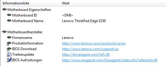

Wie sieht die restliche Hardware aus - insbesondere halt das Board.

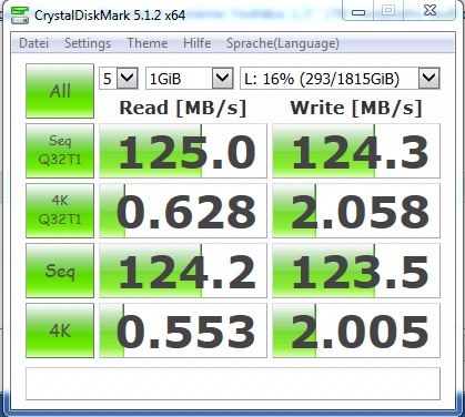

Hier mal die Daten von CDM (hoffe einstellung passt)
Getestet Partion L: (welche wo die dateien verschoben wurden):
Die Platte wurde an einen USB 3.0 Steckplatz angeschlossen. Mit meiner externe Toshiba 2,5" 1TB Festplatte läuft die Übertragung auch recht gut!
Vielen Dank für eure Hilfe
Der Speed sieht doch okay aus. Speziell wenn das nicht die erste Partition ist.

Die erste Partition ist die in der Datenträgerverwaltung links steht, die landet dann auf den äußeren Spuren der Platte und da HDDs außer mehr Sektoren pro Spur haben als innen, sind die Transferraten dort auch besser. Zwischen ganz Außen nach ganz Innen liegt meist etwa ein Faktor 2! Das kannst Du hier z.B. am Screenshot von HD Tune sehr gut sehen.

Bringt das was? Und wo genau ist der im BIOS zu finden?
Bei deinem Lenovo Bios gibt es dieses Einstellung warscheinlich nicht.
