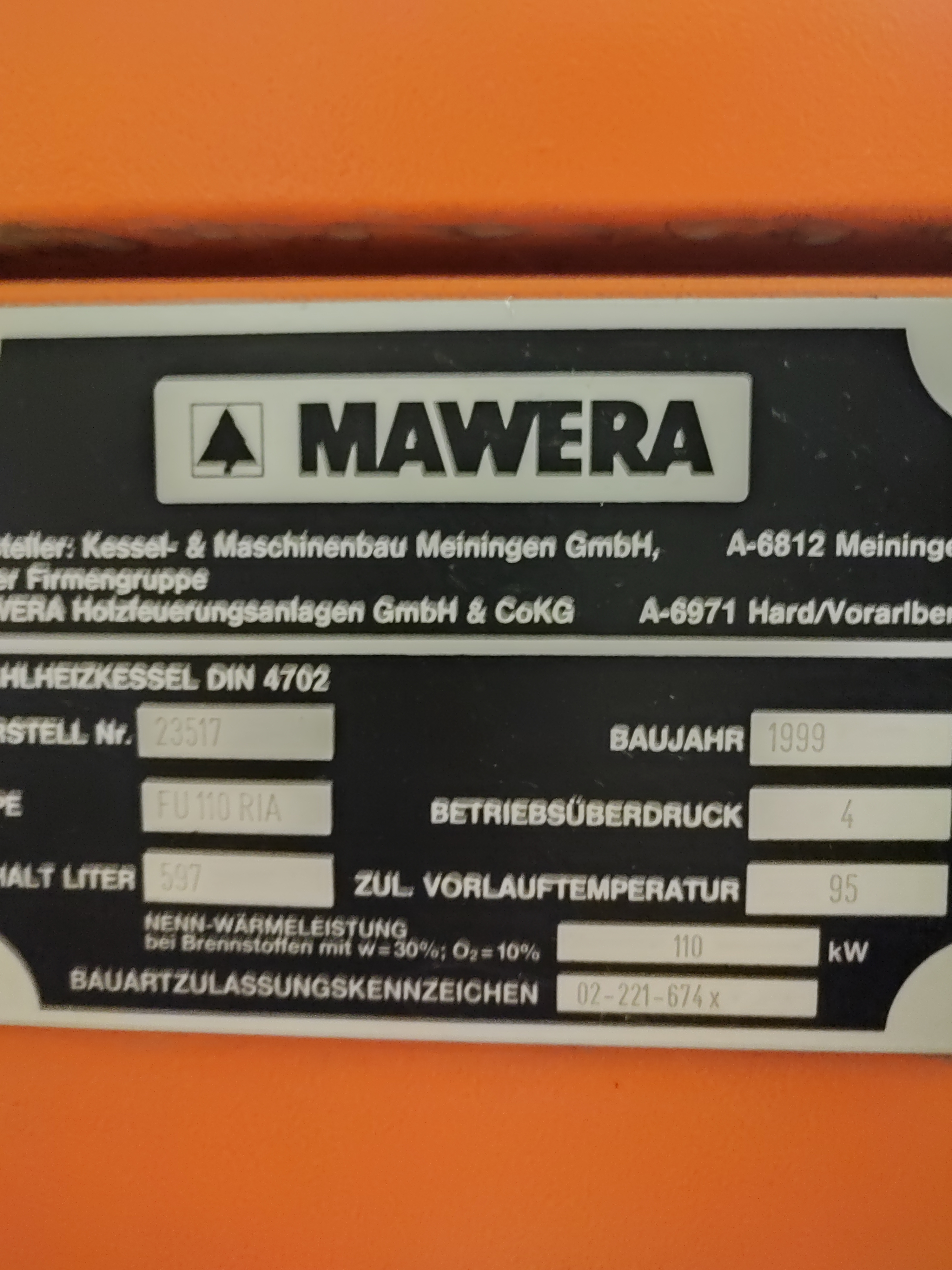

:daumen: Habe dieses Modell:
Muss schon sagen das unser Haus relativ groß ist 😂

110kW? Uiui.

Weil das völlig überdimensioniert erscheint und du offenbar in einem kleineren Schloss wohnst das quasi nicht isoliert ist...
Die Nennwärmeleistung beschreibt was eine Heizung auf Dauer liefern kann. Es gibt Möglichkeiten für die grobe Schätzung und selbst bei einem Haus mit Baujahr vor 1958 geht man von einer nötigen Heizleistung von 180 Watt pro m² aus, bei jüngeren Häusern dann weniger. Mit 100kW Nennwärmeleistung könntest also locker grob geschätzt um die 600qm beheizen.
Wie gesagt: Werte gelten für ne reine Heizung und nur grob über den Daumen gepeilt...
Reaktionen: spcqike und stganmat
Schön wär's wenn ich in einem Schloß wohnen würde..;) das wird immer von der Größe des Hauses abhängen oder? Ich denke das wir effektiv ein ziemlich großes Haus haben welches auch zu heizen ist.

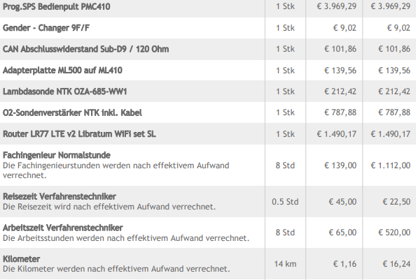

Ihr glaubt nicht was ich für ein Angebot vom Hersteller erhalten habe um hier was nachzurüsten:
Insgesamt über 10.000 Euro würde dies kosten..
Dann wäre die Kamera doch die bessere Alternative - nicht die ideale aber sagen wir mal so die schnellste mit am wenigsten Aufwand.
