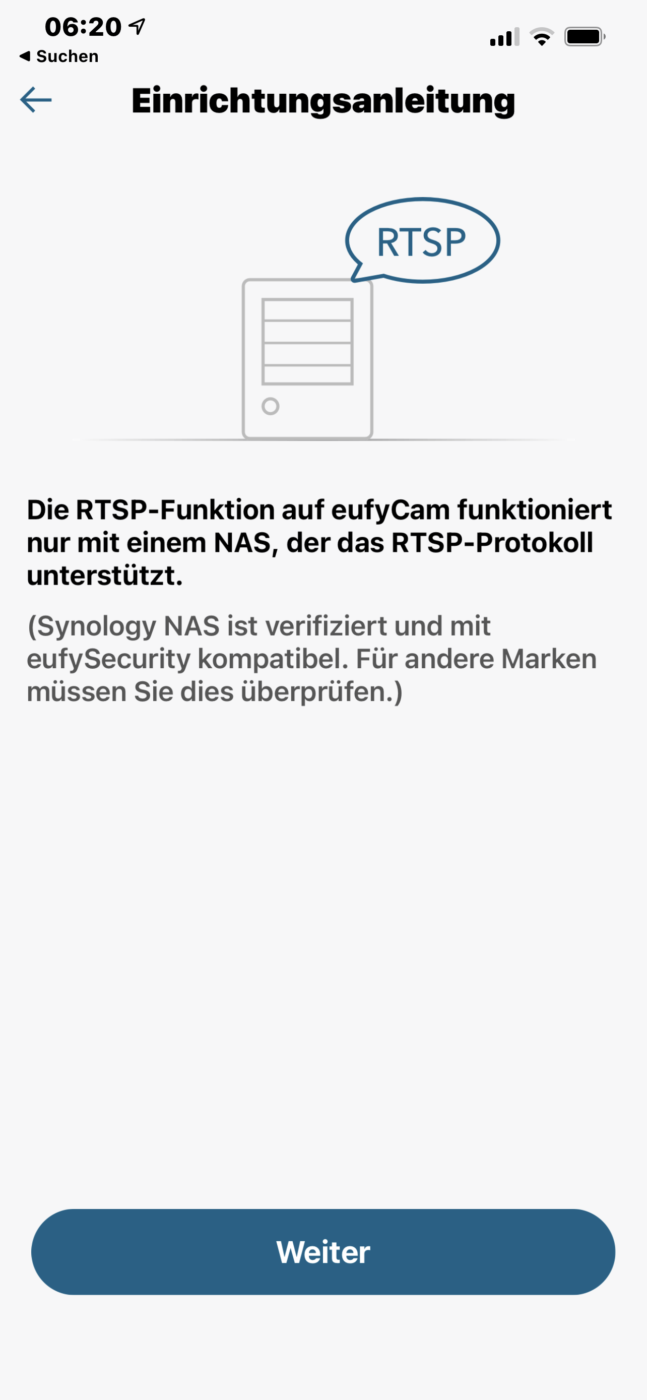

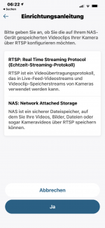

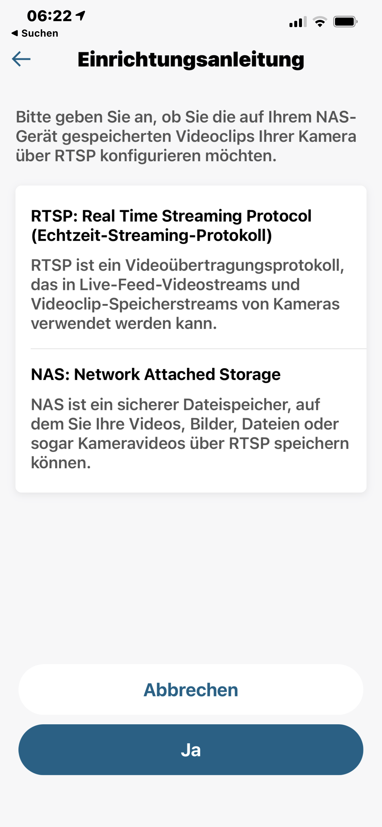

Laut Eufy geht das über RTSP, also das Protokoll, welches Synology für seine Surveillance Station nutzt. Synology wird in der Eufy-App explizit als verifiziert erwähnt.
