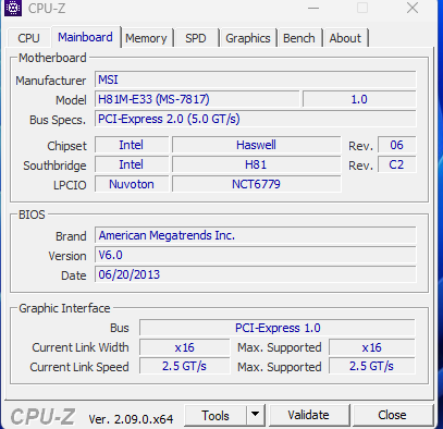

Wollte auf die aktuellste Version update machen, nachdem ich den USB-Stick und Uefi Version Auswahl hängt sich auf und es geht nicht mal mauszeige, nur über Resettaste bzw. an/aus Taste
Erst die aktuellste version 6.8 probiert, dann die 6.4 und auch das zurücksetzen, hat alles nicht gebracht

  • Welchen USB Stick genau benutzt du?
  • Wie groß ist der Stick?
  • Ist er Fat32 formatiert?
  • Hast du bereits einen anderen Stick versucht?
    • am besten so klein wie möglich
Das neuste Bios Update für dein Board ist von 2018 -> Ein Update was "nur" 6 Jahre alt ist gibt dir mMn kein großes Plus an Sicherheit.
Außerdem hast du in deiner Boardbeschreibung anscheinend das "M" vergessen:
MSI H81M-E33 UEFI V6.0
1. Sandisk Cruzer Glide 3.0
2. 32 GB
3. Ja ist er
4. Nein habe ich nicht und hatte die aktuellste version ohne probleme bei einen gleichen Board funktioniert
habe von dieser seite Runtergeladen:
https://de.msi.com/Motherboard/H81M-E33/support

Wenn alles funktioniert würde ich es so lassen. Denn man kann durchaus auch etwas kaputt updaten. (BIOS Flashback etc gibt es noch nicht)
Die Hardware muss eh spätestens im Oktober 2025 (Support Ende Windows 10)
Du hast aber schon die 7817v68.zip Datei entpackt?
