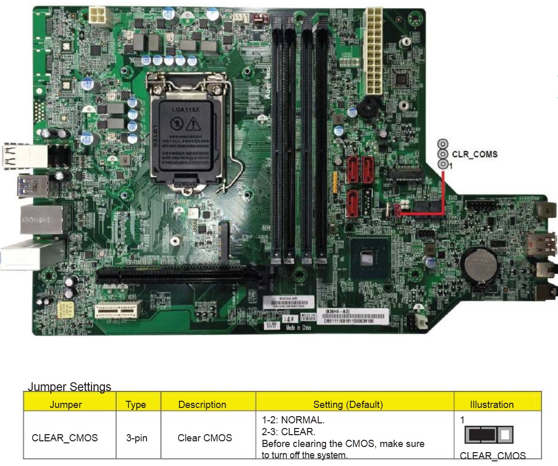

Ich hab nen haufen Dell und HP Kleinstrechner gebraucht wieder fit gemacht, bei keinem war das PW bekannt, bei den meisten modellen gab es einen Jumper dafür.
Haste mal in das Handbuch (PDF) geguckt von der Platine?
Ansonsten ganz stumpf:
wenn das eine austauschbare BIOS Batterie hat, die mal entfernt und dann nen tag oder so gewartet?

Bios Batterie rausnehmen, Rechner vom Strom trennen. Bissel warten. Batterie wieder rein, Bios ist auf Standardwerten.
Ausserdem gibts meistens noch einen Clear CMOS jumper. Den stellst auf 2-3, bootest, guckst ob du ins bios kommst. Danach rechner ausmachen, wieder auf 1-2 stellen.
Die Batterie sitzt rechts unten. Dieses silberne Runde Ding.
Und selbst falls du dann immer noch nicht ins bios kommst,ist es zumindest auf Standardwerte resettet.
