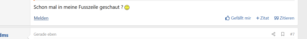

Schon mal in meine Fusszeile geschaut ? ;)

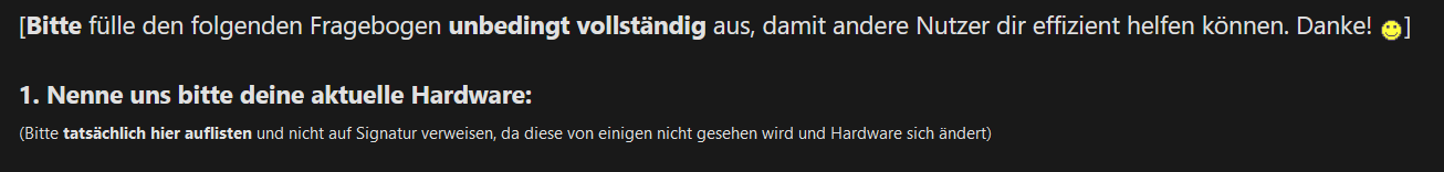

jo .. Forenmagie - durch die Nichtnennung im Beitrag ist der Tread für weitere Leser nach deinem nächsten Hardwareupdate sinnlos - bzw. in 30% der Fälllle steht da ganz anderer Kram drinn - als um den es gehen soll
Viele angemeldete Nutzer blenden aus Leseflussgründen die Signatureinzeige der anderen (via eigener Profileinstellung aus)
