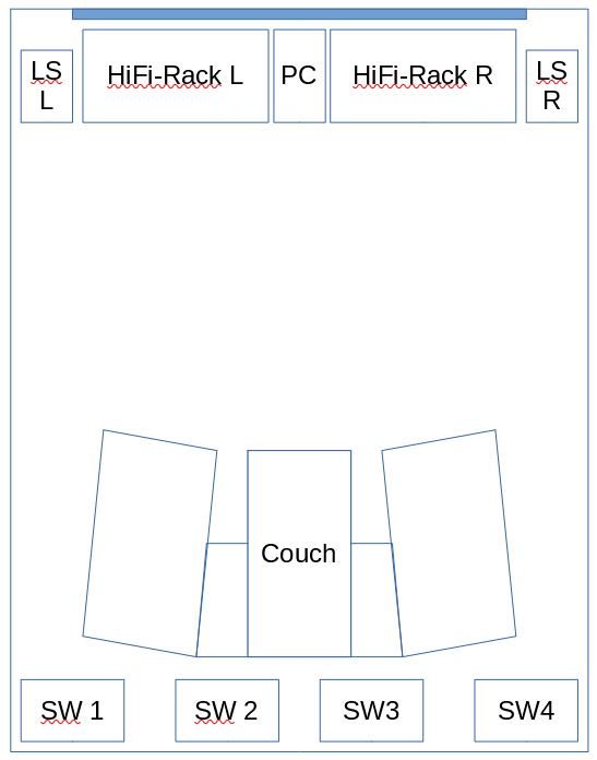

In meinem speziellen Fall geht es um eine saubere Lösung für ein dediziertes Heimkino, also einen Raum in meinem Eigenheim, der tatsächlich rein für's Entertainment gedacht ist, sei es Musik, Film oder klassischer PC- und Videospielebetrieb.
Der Raum hat ungefähre Grundmaße von 3,5 Meter mal 4,5 Meter, wobei das kurze Maß die Stirn- und Rückenwand bildet und die längeren Wände sich jeweils links und rechts befinden. An der Front befinden sich Leinwand, Lautsprecher sowie die gesamte Elektronik des Raumes, die in maßgefertigten HiFi-Racks unterkommt. Zwischen den zwei Racks steht der Midi-Tower in Form eines Lian Li Lancool II Mesh Performance.
Auf der anderen Seite des Raumes befindet sich neben der 3er-Couch das Subwoofer-Array sowie die Rear-Lautsprecher.
Folgendes Bild verdeutlicht die Situation:

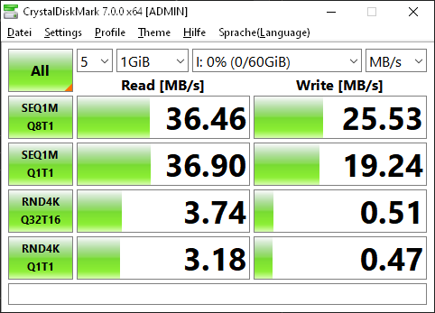

Der fünfte und letzte Test sollte nun ein Worst Case-Szenario im Echtbetrieb simulieren. Ich lies wieder - sehr laut - Musik laufen, schloss Maus und Tastatur wieder an und steckte zusätzlich einen Lexar USB 3.0-Stick in den letzten, oberen USB-Port des Hubs und führte einen Test mit CrystalDiskMark durch.
Das Ergebnis ist verblüffend:
Es ist insofern verblüffend, dass diese Übertragungsraten trotz gleichzeitig laut laufendem Headset, trotz Maus und Tastatur über einen 12 respektive 13 Meter langen Kabelweg zuverlässig und ohne Einschränkungen zustande kommen. Die niedrige Schreibgeschwindigkeit ist auf den USB-Stick selbst zurückzuführen, der am USB 2.0-Protokoll nicht seine volle Leistung entfalten kann. Die Lesegeschwindigkeit von über 36 MB/s liegt wiederum kurz vor der Protokollgrenze von USB 2.0 selbst und ist somit nahe am Maximum, was man erwarten kann.
Ich möchte es gern noch einmal wiederholen: den gesamten Benchmark über waren auch Maus, Tastatur und das sehr laut musizierende Headset angeschlossen. Es wurde nebenher gesurft, der Benchmark wurde im Hintergrund während normaler Nutzung ausgeführt.
Habe ich schon oft genug erwähnt, dass das USB-Verlängerungskabel weiterhin PASSIV und NICHT AKTIV betrieben wurde? Ich hätte mir ein solches Ergebnis nicht im Traum erhoffen lassen, umso positiver bin ich überrascht und von diesem Kabel angetan.
