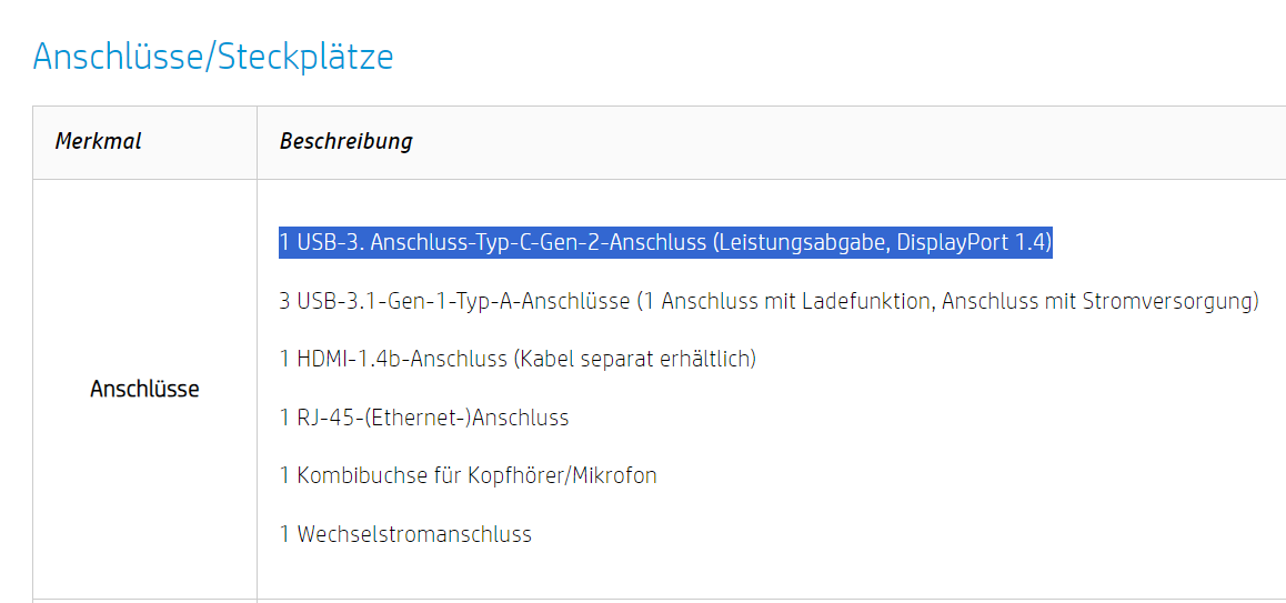

Laut Datenblatt hat das Gerät USB-C mit DP 1.4. Es sollte also ein DP auf HDMI 2.0 Adapter möglich sein.
PS: Oder idealerweise natürlich direkt DP auf DP und kein HDMI verwenden.

Schreckliche Übersetzung. „Leistungsabgabe“ für Power Delivery…
Bitte noch beachten, dass das Probook eventuell mit USB-C Netzteil geliefert wird, und es nur eine USB-C Buchse hat. Wenn man also einen Bildschirm daran anschließt, ist ggf. kein Platz mehr für das Netzteil. In diesem Fall bietet sich wirklich ein Bildschirm mit integriertem Power Delivery an.

Die UHD 620 kann das ohne Probleme, aber eben nicht über HDMI. Und DisplayPort ist heutzutage bri Notebooks eben nur über den USB-C Port verfügbar. Pech hat man, wenn das Notebook eben kein Displayport über USB-C bietet, wie bei manchen Billigmodellen. Abet die Probooks haben seit Gen5 alle USB-C mit DP.
